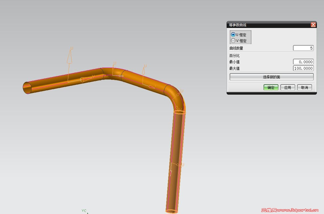

各位老师,怎样确定一个三维管的中心线?谢谢!
发表于 2011-7-12 07:52:30 | 显示全部楼层 来自: 中国山东济南
通常,即便是7.5版的“抽取旋转轴”也很难识别中心线;我通常是提取等参数曲线,将管四等分,然后通过曲线组做两组面,再求交线,方法笨了些。
beyond2009 + 5 应助
发表于 2011-7-12 11:30:29 | 显示全部楼层 来自: 中国河南洛阳
直接用直线和圆弧命令就可以完成,直接和圆弧可以直接拾取圆心,根据两点直线和两点半径就可以完成!
beyond2009 + 2 技术讨论
发表于 2011-7-12 11:34:12 | 显示全部楼层 来自: 中国山东济南
规则的管件可以这样做,非圆管及非规则空间曲线就不行了,我说的是通用方法。
发表于 2011-7-12 13:15:12 | 显示全部楼层 来自: 中国上海
其实可以使用UG roting,但是很少人用,其实UG中的布管及布电缆程序很有用!
beyond2009 + 2 技术讨论
 楼主| 发表于 2011-7-12 19:14:18 | 显示全部楼层 来自: 中国黑龙江哈尔滨
多谢WHC44老师,这个方法不错。
/ N9 S5 U0 m  z$ I! P3 dgbzjlh老师的方法没看太明白,适合三维管吗?
, r$ V5 O! u! k  c4 l; U5 A) g) ygd0101601说的好,有点舍近求远了,roting研究明白了也牛啊,哈哈。7 \; L- O+ v4 A, Q3 a
