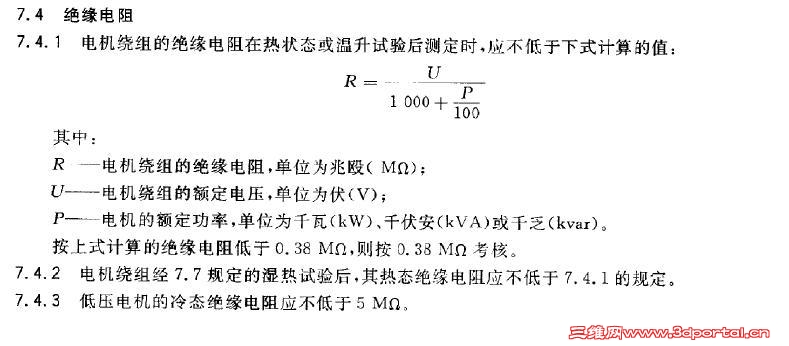

有哪位朋友有关于电气设备绝缘标准资料,比喻说三相对地绝缘,线缆对地绝缘等等、给给帮助一下

发表于 2011-9-7 21:48:11 | 显示全部楼层 来自: 中国河北
380v的 相相、相地大于0.5兆欧 就算合格

发表于 2011-10-16 12:20:33 | 显示全部楼层 来自: 中国天津
' o$ |( O% `4 n; v/ t$ ~8 j2 n6 C& t9 h: L
关于电机设备的绝缘电阻,对于中小型旋转电机有下述规定:
0 R" ~" n: Y0 r+ ]4 H; P# ?% C(GB 14711-2006 中小型旋转电机安全要求)
6 ~& @6 p$ ~/ Z
. ?' l0 h+ F2 I2 \  {5 c

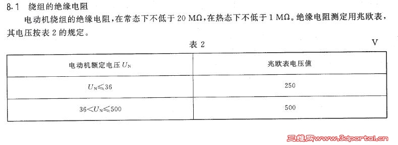

5 Z3 b' s8 a7 j. n: _. t* S对额定功率不超过1.1kW的小功率电机,其绝缘电阻则按下述规定:# U- B, |( r# n$ W# [6 Z+ n1 Z
(GB 5171-2002 小功率电动机通用技术条件)
: l  v3 D0 x" M+ c# L: G. T
/ P. n, ~, j% ]" J. C5 v Pic_2.jpg
