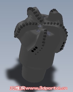

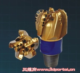

发表于 2011-7-12 11:13:20 | 显示全部楼层 |阅读模式 来自: 中国河南濮阳
1三维币
 楼主| 发表于 2011-7-12 11:14:58 | 显示全部楼层 来自: 中国河南濮阳
忘记发图了

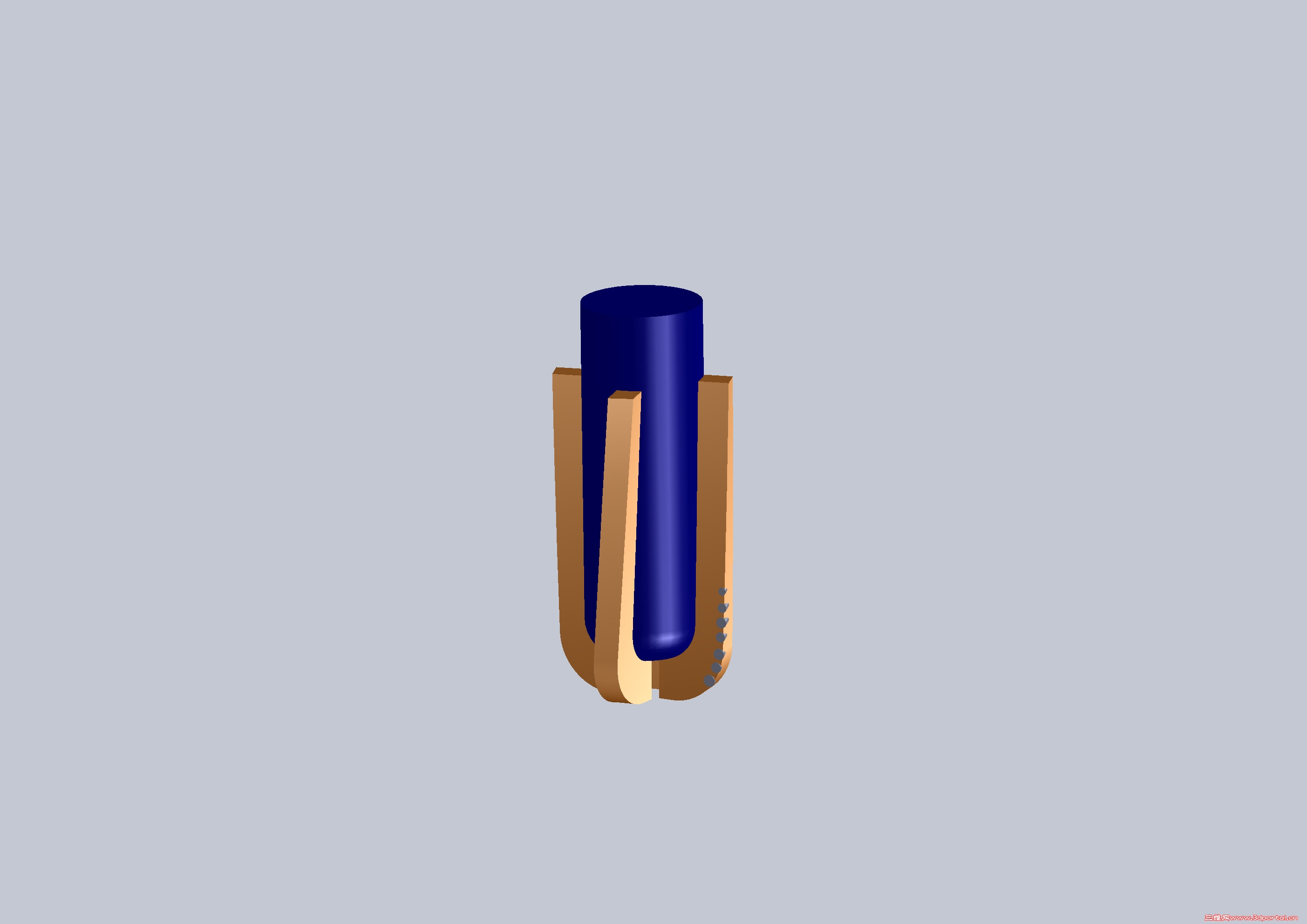

发表于 2011-10-25 11:56:57 | 显示全部楼层 来自: 中国江苏苏州
随意画了画,,,
零件7.rar

发表于 2011-10-25 14:20:16 | 显示全部楼层 来自: 中国北京
旋转--扫描--基准面拉伸--曲线驱动阵列--圆周阵列
