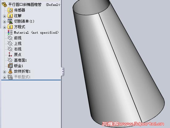

8 V' t# l' |/ n9 t2 w目标需求,如何将其展开为能够施工的展开图.2 r4 f+ c  J2 y# }0 b9 f$ B% c
谢谢.

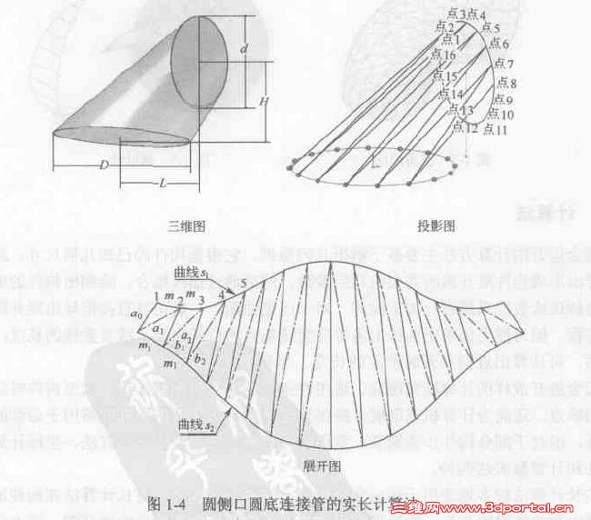

: w1 s# f4 m) u6 a. ?  m+ N. b谢谢参与,在压力容器制造中需要的结果如图所示.
+ r3 X( S/ V8 _! O 1.JPG
