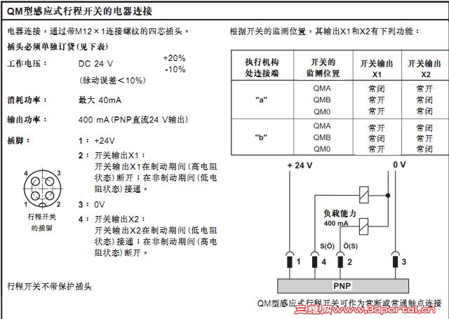

1.JPG 2.JPG ' r& Y! V1 {  m- w; J% p: o
- W; S2 G* ^$ G* O# _
上面两图是力士乐换向阀QM型行程开关样本的截图,有几点不明白,还请大家指教:
; a2 i$ m8 ^, N# p* q1、图中的“开关安装位置”:"a" "b" "o"是什么意思?是指阀上的某个位置吗?还是别的意思?! V/ b: j0 u. L. k1 R+ h5 U. j
2、图中的“执行机构处连接端”:"a" "b"是什么意思?与上面说的"a" "b" "o"是相同含义吗?相同的话怎么只有两个(a和b)?3 Z0 w) Q% C5 F* h6 Y: t6 c
3、前面的"a" "b" "o"分别对应QMA QMB和QMO,怎么后面"a" "b" 每种分别对应三个“开关的检测位置”?9 E7 G1 R/ _' t7 [& g4 b
4、到底什么是制动期间,什么是非制动期间?如何对应阀的开关状态?
$ U% v  Z, ^8 C) C* G3 K& p" U哪位大侠了解,请多多指点啊
