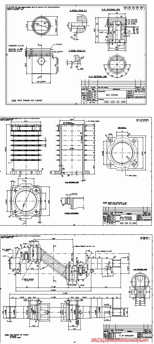

[已答复] 下面三张图纸大家看下用什么设备可以加工出来

这三个是发动机的零件:活塞、缸体、曲轴,加工设备需要车床、铣床、钻床、外圆磨床、内圆磨床。若成批加工还需曲轴车床和曲轴磨床。

如楼主是在大公司里,或具备条件的工厂里,第一张图产品可以用车削中心加工,第二张图产品可以先用数控车加工,再做夹具用CNC加工即可,第三张图产品也可以先用车削中心加工同中心的产品部分,在用曲轴加工偏心的部分,角度部分需要做夹具加工。  e: a/ b" a9 J: b7 H3 j  |* @
如有好的(带刀库、单刀头主轴、主轴可变换角度的)车铣中心,上面的产品基本都可一次加工完成。

加工曲轴 你要准备气动量规,标准块,测偏心的量具,三坐标最好也要有,另外做活塞最好有无心磨床,这样效率比较高。最好还要有个激光测量仪测外径比较准确。 设备基本上都要有,圆度仪有的话更好了。成本的话 一道研磨工序向内开尺寸的话研磨下来要0.25元,也不是很贵。我之前从事过这个行业,两年技术及产线管理,知道一点

曲轴我们做的涡旋压缩机上的 一个班 就要350只左右 ,你单拐的曲轴每个月 一千说实话 量很少 ,你可以提高价格的 ,你的工时有么 ?我们按平均80块一个小时来算的,不知道你们如何,像克诺尔的来料加工我们给他优惠价格才35元,那都是赔钱赚吆喝的,估计现在应该到50-65元比较合理,实际情况不太清楚了,已经离开了

這三個零件需要的設備不同, 一般都由不同的配套廠加工

这些加工讲起来确实挺复杂的,但是,都有成熟的工艺及专用设备,别自个琢磨的干,找专门加工的花不了几个钱,如果批量的话。活塞、曲轴也是铸铁的?
