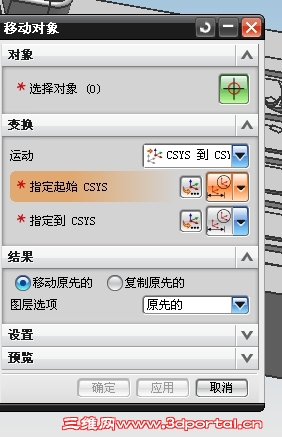

在4.0 WCS - 方位 里面有一个坐标系到坐标系功能,在7.0里面找不到了,重定位功能也不知到哪了,请大师来指点一下,谢谢

有的,楼主,7只是换了一下位置,在“移动对像”里,ctrl+shift+m,里面有的

 楼主| 发表于 2011-7-28 21:43:17 | 显示全部楼层 来自: 中国广东惠州
确实是这样,谢谢了
