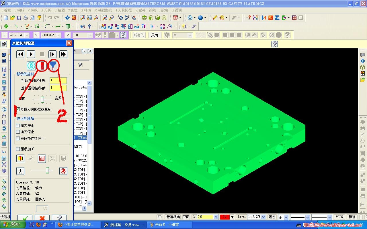

发表于 2011-7-13 11:41:21 | 显示全部楼层 来自: 中国台湾
可以驗證刀把3 c( H" @8 z8 F+ Y6 O0 ]
( Y7 v6 U; f+ v4 T在實體驗證上方9 {! d  K, R8 s: w+ ~
如圖:
' c0 D  ~% g" J: `% I1.只驗證銑刀' W# M9 _/ H4 }+ O! o
2.驗證銑刀與刀把
% l4 |  ?1 ]: g& W$ {' A' s& f4 \% }) u+ F* q: J
在設刀時也要注意設((銑刀長))

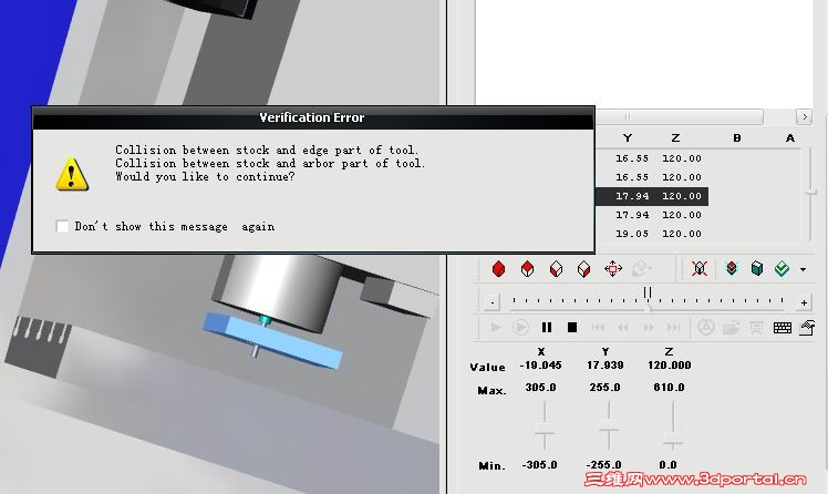

 楼主| 发表于 2011-7-13 18:12:10 | 显示全部楼层 来自: 中国浙江杭州
本帖最后由 mzhx035124 于 2011-7-14 07:13 编辑 . b* L1 k' b: w, X+ Z; f7 N* i
' |& f- A, L# C7 U3 {* I/ f4 k6 f% L6 n有时间我试一下yit02yit02朋友的machsim看行不行,呵呵。9 l* t# O% B4 i. p1 F# L
这两天在车喇叭零件,忙死了。: I+ }! u* k# M$ P& c+ h. Q  [$ W
' `  X' f$ ?% I9 D
3 F% z8 Q6 N; l# B: @2 e哈哈,太谢谢yit02yit02兄弟了,machsim果然可以,刀刃、刀杆和夹头都可以完美的模拟,比mc内置的强多了。/ l+ `& _% `7 O( G
谢谢yit02yit02兄弟的共享!!!

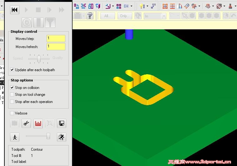

 楼主| 发表于 2011-7-14 11:57:41 | 显示全部楼层 来自: 中国浙江杭州
来两个图,刀刃只有1mm,刀长60.* x6 Y+ a# M+ _, j
mc内置的效果:
0 j+ ]- H1 C- K% p' L  E. n* N8 ]! C6 v3 O* t* U1 y5 S
machsim的结果:
" u6 `$ }5 @8 D* y4 ^$ ?, U好!
