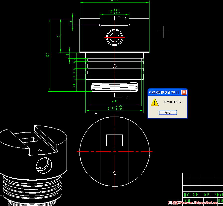

上源文件看看
 楼主| 发表于 2011-7-17 12:41:06 | 显示全部楼层 来自: 中国浙江台州
发上源文件求教了 缸体.rar (347.21 KB, 下载次数: 8)
发表于 2011-7-17 18:26:43 | 显示全部楼层 来自: 中国浙江宁波
将真实螺纹压缩掉就好了,此类零件没有必要用真实螺纹造型,即站资然又费时间,用修饰螺纹还可以带到工程图中去,不是更方便吗。
