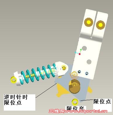

一个绕轴作旋转运动的物体,有凸出部分,当凸出部分碰到某一物体时停下,顺时针,逆时针都如此,此限位该如何解决?
+ i1 N$ s. g% v/ l# _1 C! w$ V恳请请高手解答,谢谢!
! u6 u& \# A$ p. u% Q图中金色的是圆轴,蓝灰色就是绕其运动的部件,可以不考虑弹簧,定位套是固定的。) u: ]  D- v0 M
另图中手动转动主轴(图中旋转物绕其旋转的轴)到一定位置,过了死点后,在弹簧力作用下绕轴旋转,这一仿真运动如何作,怎么样设定的。# q, ~4 {, K$ O5 l6 u

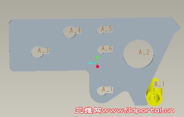

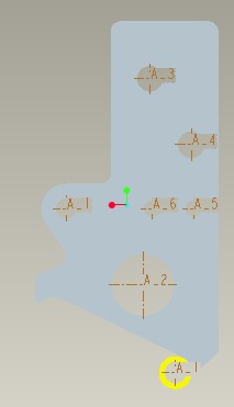

 楼主| 发表于 2011-7-13 11:07:00 | 显示全部楼层 来自: 中国浙江衢州
简化一下,顺时针和逆时针最后两种位置如下图,浅蓝色部件绕轴心线A2转动,如何使浅蓝色部件碰到黄色部件停下。
发表于 2011-7-13 16:54:05 | 显示全部楼层 来自: 中国山东菏泽
黄色部件动吗?要是不动可以输入固定角度。
 楼主| 发表于 2011-7-14 08:57:27 | 显示全部楼层 来自: 中国浙江衢州
黄色部件是固定的,但是运动部件运动角度计算的话麻烦一点,而且起始位置不好定,如果能自动限位就省力了,就是当运动部件碰上固定部件自动停下。
