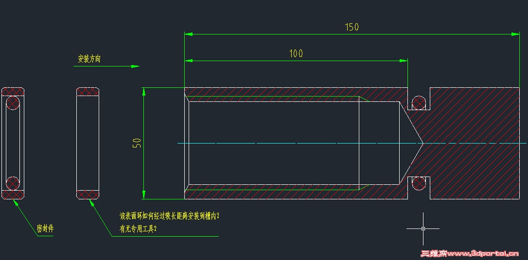

格莱圈安装.JPG 7 B5 p6 i- n1 N( F: p
3 V* R. W& P) K" X如图所示,因为格莱圈表面环安装时,需要跨越很长距离,且表面环弹性较差,故在安装时较为困难,批量时安装没有效率。) K9 h/ J& I) i0 }1 h7 Y" e
请问,该类型的密封件安装有无专用工具?或者各位所见过的安装是如何实现的?  f( x* }7 c1 t+ ^% `9 T' Y) p
有没有好的建议,求教,谢谢!

我们一般都是热水加热,然后做个铜套定型的

可将特康环在油里或水里加热到80-120°,特康环会膨胀,这样就比较容易安装了。

为什么不从右侧短的那边安装?( w0 U7 M: d" k2 v. @
1.单件安装可加热,安装容易些。8 Y2 N, P# ~# W, C
2.单件或小批量安装做涨芯工装装入后用套筒恢复定型。4 p3 J! s/ |7 M% u0 C- h* Y3 k; d
3.如有一定的批量,设计制造安装专机。

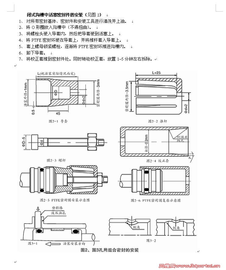

见说明及图/ Q( B; N( h3 B* k0 [7 h. J$ _9 j
2 s0 N+ n' B- b; j# `+ J
9619 + 5 应助
