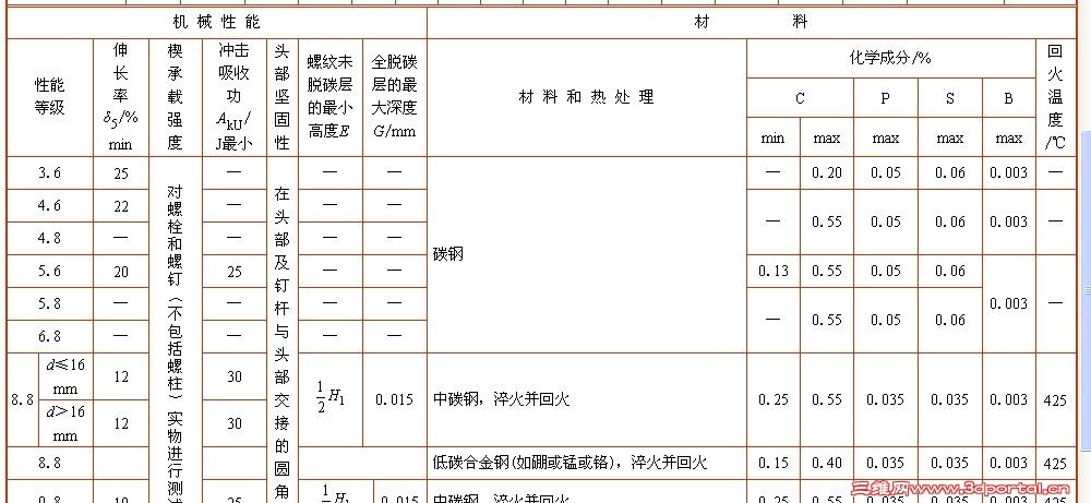

8.8级的螺丝是指抗拉力,如 TKG-09  提供的表格里已经明确的说明;  e# d$ j. c( ?
用40Cr材料+热处理,肯定也是可以达到8.8级的范围,可是在成本上就明显比中碳钢或低碳合金钢高。

按GB/T3098.1,8.8级螺栓可用的材料:低碳合金钢(如硼、锰或铬)淬火并回火,或中碳钢淬火并回火。0 I1 L1 p: _/ O1 {9 W3 _/ \& E
如果是普通用途,35#钢、35K、40K、22A、ML15MnVB等做小规格的8.8级螺栓完全可以满足要求

1.性能等级小数点前的数字代表材料公称抗拉强度σb的1/100. - H* A" U4 d% @" K; t+ p' d
8.8级第一位为8即:(mm^2) 8 q9 X8 i. q( d6 L2 v+ c* V5 u1 H
σb=8*100=800MPa # |' K* V/ H  ^& u/ B# c7 K
2.小数点后的数字代表材料的屈服强度(σs)或非比例伸长应力(σ0.2)与公称抗拉强度(σb)之比的10倍(10σs/σb) 0 c  P: ?* t* _3 ~
8.8级第二位为8即:(mm^2)
/ p. Y7 ~! S" p1 w! g5 H, N5 `σs=8*800/10=640MPa
& G( ~- R- Q2 c5 _  q+ y参考:GB/T3098.1-2000《螺栓,螺钉,螺柱的机械性能等级》
5 n- b% m/ i3 \) H. W  A$ e在实际使用中,只要符合上述条件(含适宜的热处理)的材料都可以,并非特指某一种材料。
