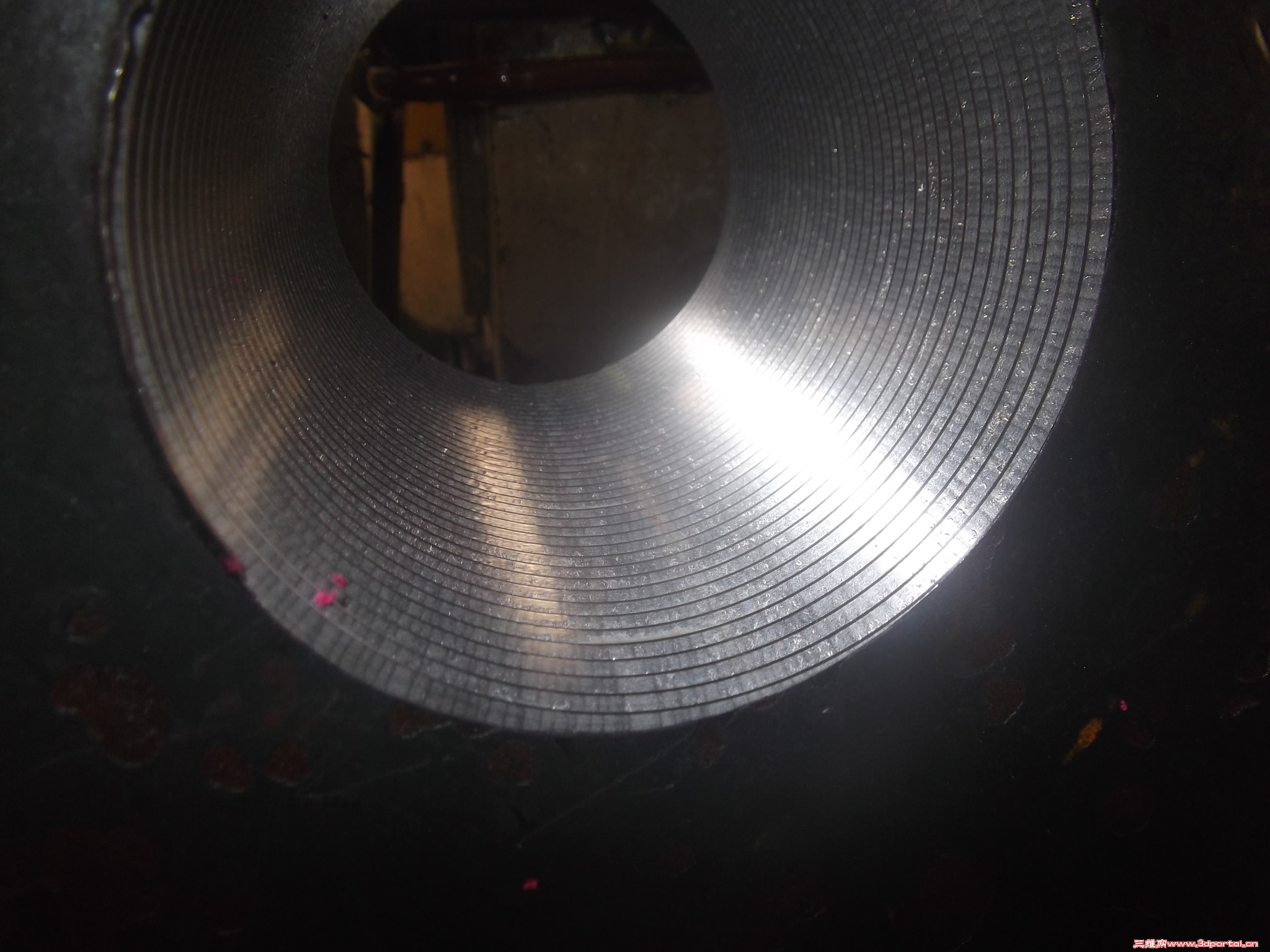

在数控镗床三轴联动铣削螺纹M100*4出现水波纹,如何设置参数避免水波纹出现,请教?
图片中螺纹表面出现水波纹
图片中螺纹表面出现水波纹

是不是悬深有些长,造成感觉是切削抗力大了,减慢仅给如何?多大的刀具,主轴是啥型号的?刀具悬深多少,主轴悬深多少?工件是啥材料?刀具是加工啥材料的刀具?刀具线速度?主轴的径向跳动多少?能否测量一下螺纹是否合格?我指的是尺寸的要求,不是光洁度的要求4 K3 Z- g- ~* j2 B( C+ F4 Q" D
我看到楼主的图上的水波纹很均匀,不知道在所有得相同条件下,加工一个比较小一些的零件实验没?如果减小近给了还是这样子,看看能不能调整一下参数

在孔的尽头加一个支撑,像镗孔一样,增加刚性会好一些

用旋风铣削方式铣削螺纹共有6个刀片,刀杆长度250mm.主轴锥孔是ISO50锥孔,组合刀杆。铣削转速为800n/min,进给为250mm/min,主轴径跳0.03/300mm,曾经铣削一个m80x4的螺纹,也有这样的水波纹

图片看不到你的外形,也可能是工件自身刚性不足造成的,在工件外部加上橡胶减震试试

工件是一700*700*180mm的长方形,材质为45#,工件装卡可靠

请教楼主,试验过分层切削吗?每一层切削完毕后都看下加工表面吧,我觉得像是刀具的刚性支撑不住。请问刀片你都仔细看过吗,我指的是加工之后的每个刀片的情况。我想能不能让其中的四个或者三个刀片参加加工,再不行就减小转速和适当的减小进给在试验一下,这个也是没办法的,只能试验才能知道,辛苦你啊。分别然后和现在的比较一下啊。
