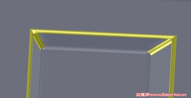

[已解决] 谁能将我的这个面向外加厚1mm
发表于 2011-7-13 17:41:31 | 显示全部楼层 |阅读模式 来自: 中国安徽芜湖
搞了半天还是没有搞定,不知道是不是R的问题。2010版本。
11122.rar

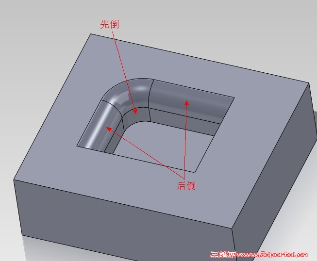

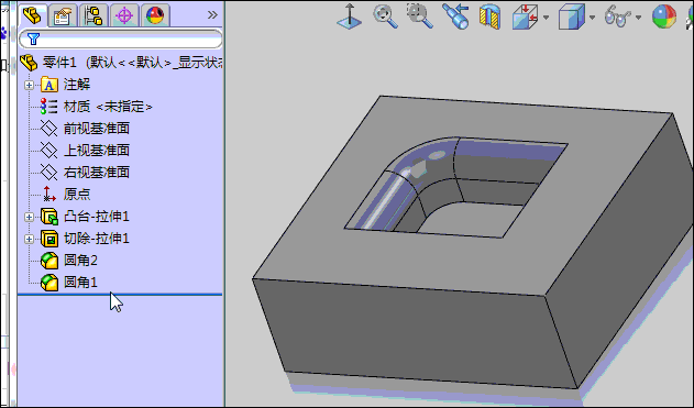

你如果有特征的话,改变一下圆角的顺序应该没问题的“:# n8 K1 r- o; u6 }( D  \- i
先圆立角,后圆平角(或同时圆)& M( O9 p/ A% X' {6 N
8 c$ Z$ i, q4 H; }  l. z正确的:' i9 l1 K8 I: Q- {
89.jpg ) C5 t5 |4 k9 F
$ {& p) W9 n& M- {
3 n8 J8 M7 X( ^错误的:( J$ j$ K$ L- [) N, X! q& @5 z

谢谢楼上指点,但还是没有完全懂。大概是在三处交界处倒角的顺序吧。

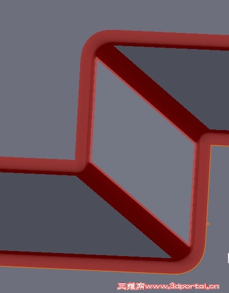

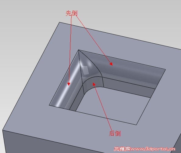

实质上就是倒角的先后顺序不同会带来不同的效果,可能会影响到曲面加厚等相关操作,下面是顺序不同的两种效果:& V, X$ E! l/ g' ]( g- S
94.jpg 6 {; k5 \0 s& N* z7 a$ y/ Z: n9 V3 ~
95.jpg 7 m) J0 Q% K, D* r6 G) h3 \& x

圆角里面有边角命令
发表于 2011-7-16 14:51:41 | 显示全部楼层 来自: 中国江苏常州
用删除面命令将圆角删除,后移动面,再倒圆
