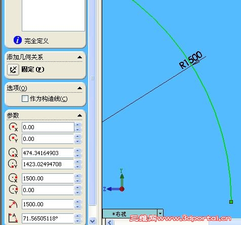

在AUTOCAD可以获得弧长信息.
2 t' |: r. t% ^6 w在SW没有找到,6 s9 A% i' r( O; G, D3 w
请问弧长是不是要自己计算.谢谢3 E" ?: r$ p- w( U* I# z7 L

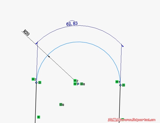

標尺寸時先選弧,再選弧的二端點就可以標出
chenjun520601 + 2 应助

4 t( J6 ^) _+ m" x: ]在草图中,先点弧的两端点,然后再点在弧上,就可以测得弧长. a* }. |. o8 H* {5 u3 H- X8 D( G- W
在工程图中,好像不可以
* s$ {) k/ A  H2 e QQ截图未命名.jpg
chenjun520601 + 3 技术讨论

[img][/img]工程图也是可以标弧度的
