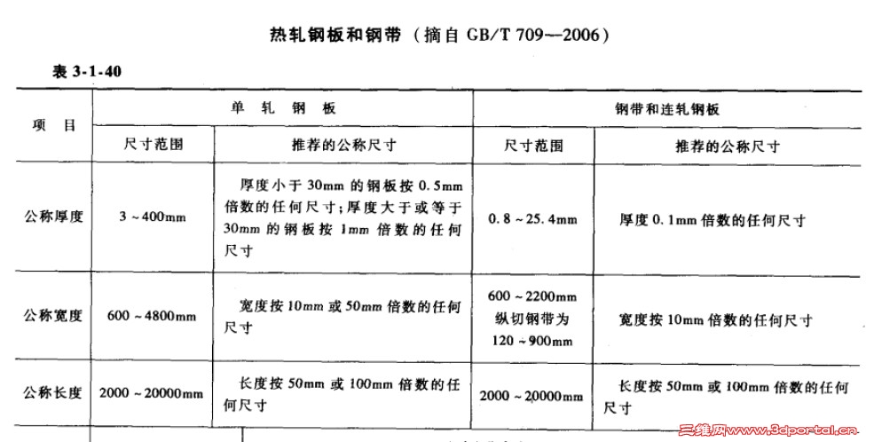

请高手指教,在钢板的规格中有没有厚度为17mm的钢板?; ?2 ^" h% S; j
谢谢!
发表于 2011-7-14 16:56:46 | 显示全部楼层 来自: 中国湖南岳阳
标准规定上有,厚度小于30mm,按0.5mm倍数的任何尺寸,但不一定生产。

没有17厚的钢板,但是你可以用18的,走负差的板替代吧!
发表于 2011-7-15 16:55:01 | 显示全部楼层 来自: 中国河北唐山
有的负差可以达到1mm

市场上一般的碳板厚18mm的都是-0.5mm左右,-1mm的少,但材质会差些。
