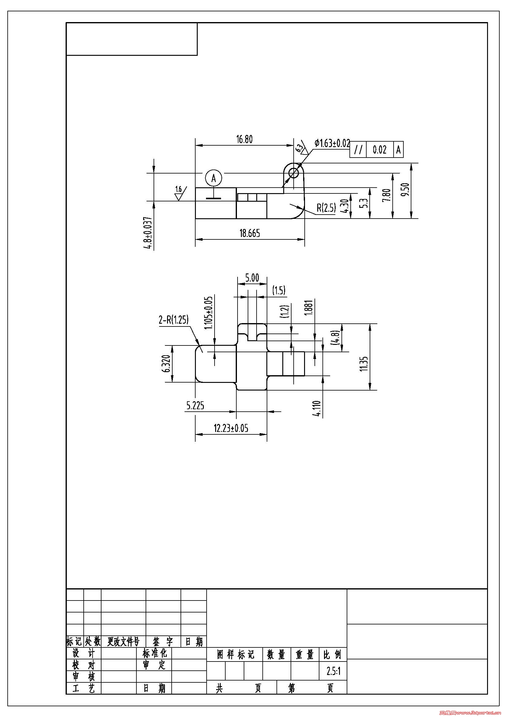

我公司有一个粉末冶金零件,基体是黄铜,我们是以A面为基准钻φ1.63小孔。问题是平行度的误差保证不了,请问各位是否有好的办法?谢谢。

关键是你钻的~!!不钻~~1.5钻下·~1.63非标铣刀插下·~~应该没多大问题~~靠钻头不保险·~~

不论用何种加工方法,定位夹具是第一位考虑的问题。
# `! l  M5 _+ m4 L) h7 ?& L看了你的零件图,夹具做起来应该不难。3 R" w4 O/ ]" y' q! W
我不知道你的A面本身平面度如何,假定很好。
  A: r1 M, @- k, `. S取一段钢条铣出若干小凸面,宽略小于5mm,热处理,两面(凸面及相邻的底面)磨削。/ K+ M, i3 L; y+ d7 B( z% b( f
以此件为基础制作夹具,使8~10个产品靠在小凸面上(1.5*1.2小突起正好起到一面定位作用),用推动夹具抵紧。+ w. H  W4 d" ?4 K4 Y% J
钻台工作面固定一大理石(或磨削过的金属板),校准钻头与该面的垂直度。. f7 C0 Y+ f9 L. W
钻加工即可。如果想要效率高,可做两套夹具,一人钻,一人负责安装工件。" r6 S+ R2 C- \$ v
随便想了想,未必严谨,你参考吧!: L; L" N8 e) ?3 |3 n
