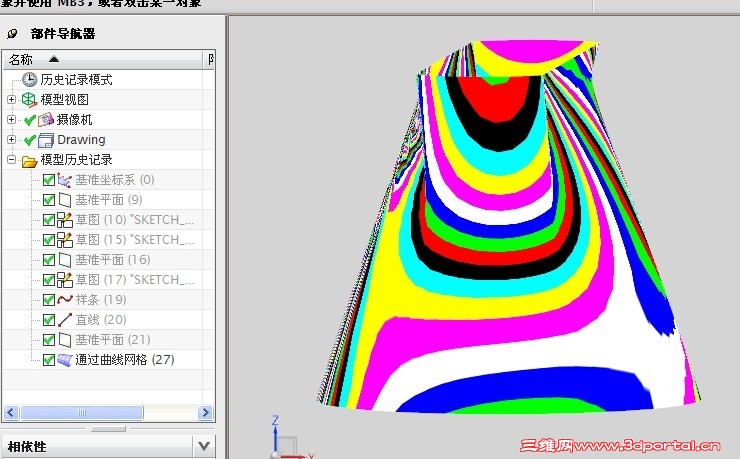

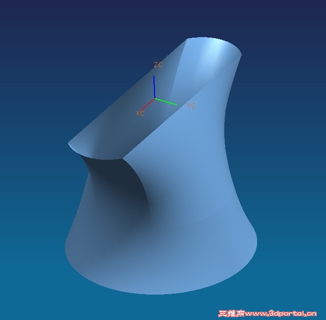

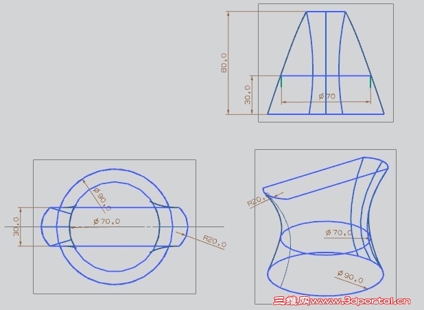

222.jpg 基本尺寸
. P+ [5 u& v: w! i8 V# D 000.jpg 基本命令就这些* K/ ~  z% ^' `' v$ \: V/ T
111.jpg 就是这样的效果  大家练习练习

线架,有些尺寸没有标出来
 楼主| 发表于 2011-7-20 10:50:45 | 显示全部楼层 来自: 中国浙江金华
[quote]线架,有些尺寸没有标出来
' y; \6 A7 y. I8 W' U  q# [) J小明又见小小明 发表于 2011-7-16 18:28 http://www.3dportal.cn/discuz/images/common/back.gif- a' ~; y! I( Y3 y6 R3 S2 K
关键尺寸都在了,其余的可以自己琢磨出来

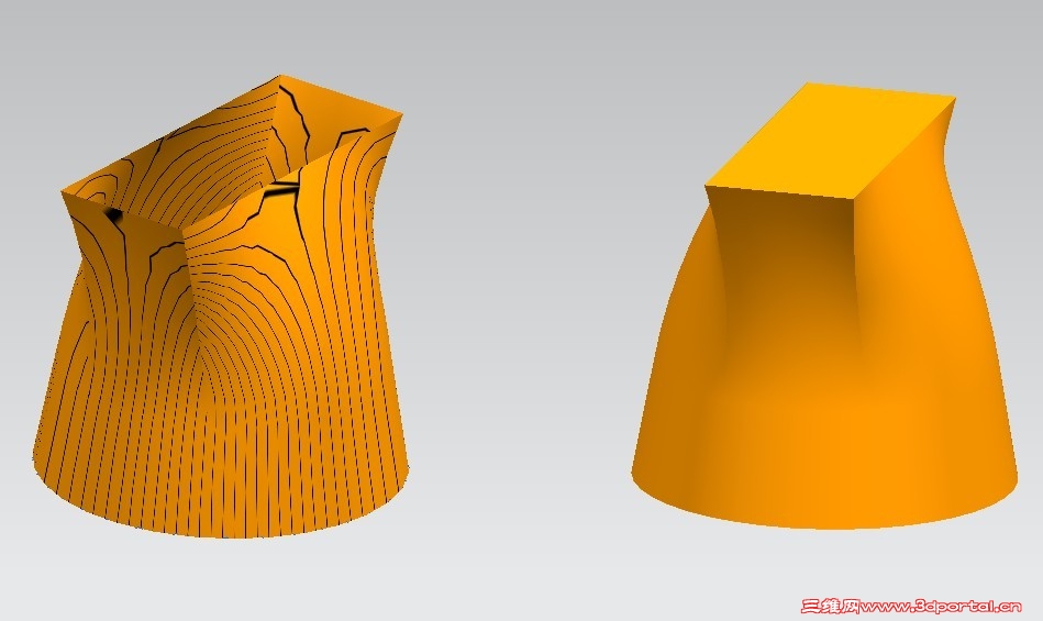

发表于 2011-7-26 16:44:16 | 显示全部楼层 来自: 中国江苏镇江
好久没练了,找点东西练一下,不然全忘了
发表于 2011-8-12 19:01:53 | 显示全部楼层 来自: 中国上海
没有按尺寸,随意了

 楼主| 发表于 2011-8-27 20:33:37 | 显示全部楼层 来自: 中国浙江金华
没有按尺寸,随意了
5 W. L+ t( S: u) P1 ?4 k425117 发表于 2011-8-12 19:01 http://www.3dportal.cn/discuz/images/common/back.gif
" P2 `  m* s1 I9 o' w
稍微难看了点  呵呵

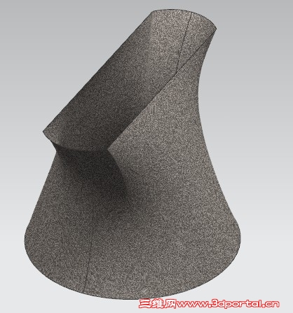

发表于 2012-1-5 14:22:46 | 显示全部楼层 来自: 中国河北
做了一下,怎么样?

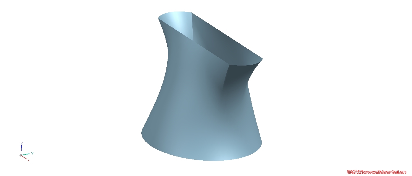

发表于 2012-1-8 13:57:46 | 显示全部楼层 来自: 中国广东佛山
( h: q: q5 o. `& f2 T! c3 {$ |1 T3 E
