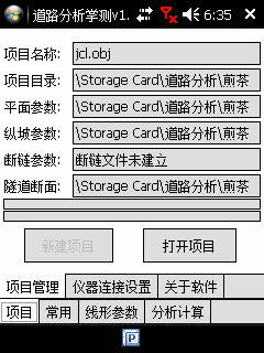

掌测为外业版软件,掌测一般是在Windows moblie系统6.0以上运行(可以调整部署),主要包括智能手机、PDA、PPC系统都支持。 + T. n" ?6 L* g- O5 _! i1 r
: H- W* v+ u8 r8 w: {8 b
在电脑上可以运行,需要Microsoft .NET Framework 2.0支持。 8 H5 B. G' D0 E5 ~5 z6 j
9 M3 {. d. W" h: ~
主要功能为:隧道断面实时分析计算、道路分析计算等。涵盖道路正反算,支持任意数量断链,隧道图形任意(CAD上绘制图形保存即可转换),断面测量,道路放样,路基放样等功能,还有些附属功能。 支持联机测量,目前支持徕卡,中纬,宾得,拓普康,南方等,可以根据需要不断扩展,比较容易。
% S, T9 m+ O7 C/ o% W; L
+ [% F" D1 }7 Q2 I! @$ v) q* }4 m+ Z$ S* U7 R4 |3 V
掌测最大特点,就是快,数据返回,计算和绘图,就算出来了。

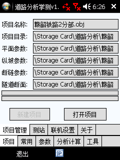

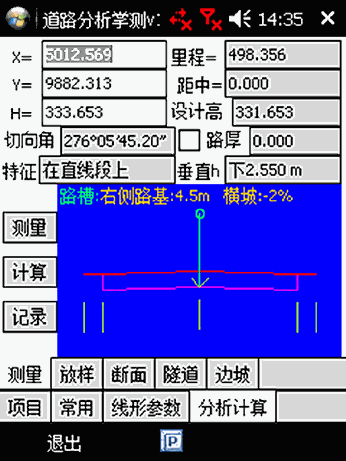

道路分析掌测v1.1版简介
《道路分析掌测》是运用现代编程技术和数据库管理,针对现场施工测量特点、仪器设备通讯、数据采集、计算、分析、图形显示和记录于一体的集成掌上电脑操作的测量软件,具有体积小,智能化程度高,计算快速准确,傻瓜机式操作等特点,是未来施工测量外业首选测量软件之一,目前,外业版为免费软件,可以免费交流和学习。
! @( f2 ?$ h5 c1 }软件运行平台:适合于Windows Moblie系统6.0以上和Windows CE系统的掌上电脑,同时也支持电脑XP/Vista/Win7操作系统和部分平板电脑操作系统(PC电脑上运行,需要安装支持文件:Microsoft .NET Framework 2.0.exe),运用面比较广泛。
( r4 j0 Z  X0 ?7 m0 v0 [! b - ?  g$ e2 a+ z+ ~0 O2 b
7 C$ I% u# N4 t3 S  L/ s
《道路分析掌测》主要功能:; S- {7 C8 |. h4 t4 t- u7 _+ l
1、外业实现拷贝式内业的数据共享,全面系统的数据库管理,一旦打开项目文件,所需文件都配置到位。
; ~: G: \$ r, r# ?- x2、任意线性要素。平面线形任意(含任意匝道),道路平面全线正反算;断链数量任意数量;纵坡竖曲线全线计算,线性任意。( o9 y2 n  ?8 _$ ^9 ^- v
3、隧道实时超欠计算和图形分析,任意设计断面形式,CAD图形自动解析数据,图形位置和形体任意。. [9 p! p3 Q, l; [# {) u
4、路基路面数据自动分析。软件根据标准设计横断面形式,边沟和边坡数据库,自动分析路基路面和边坡超欠挖数据。6 O4 n" Z1 u6 G
5、断面测量和道路放样,(太简单,不叙述)/ z9 O8 O. T* s3 u3 @5 i
6、全站仪联机测量,目前联机测量软件支持徕卡,中纬,宾得,拓普康,南方,索佳,科力达、欧波、博飞、三鼎等类型全站仪,可以根据需要不断扩展,比较容易。7 L# A, j, k, o/ I
7、常用及工具附属功能等(坐标正反算、大地和施工坐标转换等),将会不断根据实际现场需要不断宽展功能。
9 w, O  m* J( D! c8、错误异常和处理,如果软件在工作中,出现计算和通讯问题,软件消息框会提示错误信息,提醒用户注意。0 B" p/ c+ Y- Z2 t6 I% G
道路分析掌测v1.1.rar (1.41 MB, 下载次数: 6)
