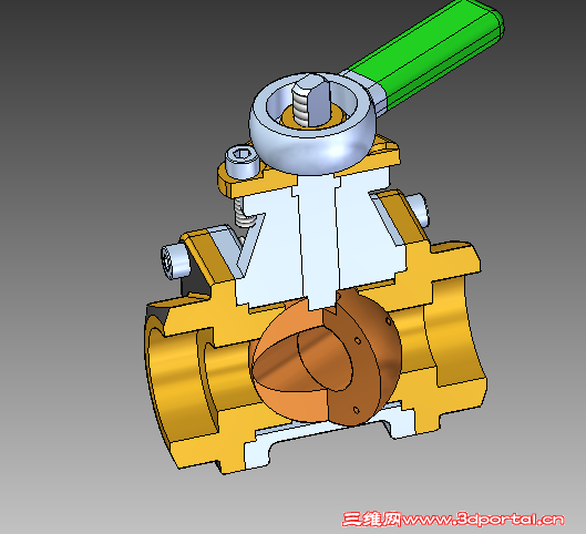

Solid Edge ST3备选位置装配
9 v9 s; @3 f' p( ^8 y' E, z
/ D& O# B0 n! D9 R2 J8 L在路径查找器中,单击“备选装配”选项卡。
$ c- _$ _- [6 G) O& ?
% B7 g) ~1 a! |5 |% L5 G7 l在“备选装配”选项卡上,单击“新建”按钮以显示“备选装配”对话框。; p0 ~+ h! J  I9 o! |" X% y
& T4 Y+ [) ~' h1 Z7 F/ {" Z
在“备选装配”对话框中,设置“创建装配的备选位置”选项。
1 m6 N! K& i/ L8 j+ c, o' n4 r3 S$ u/ u; F* S4 ~6 D: l
在“为当前成员命名”框中,键入第一个族成员的名称。! Q# D. f% i1 M' w3 B
3 m3 a3 Y; y1 O
在“为新成员命名”框中,键入第二个族成员的名称。
' D) u/ v5 B; q4 c8 M; _' h0 U& q2 J. M
在“备选装配”对话框中,单击“确定”。 / V  m- L) N8 p6 g% E- O  b% j
" a8 S7 D, c/ x# u# V: n' M: g在“备选装配”选项卡中,可以看到,您在“为新成员命名”框中输入的名称现在已是活动成员。' u$ L6 z# L0 D$ l
8 b. V0 v( q) {, s7 D  G& V提示:
& Y5 ?7 v7 d+ p7 d  j% m6 ~
8 }  H* M5 g- {: s& w1 O“备选位置”装配要求所有零件对每个成员都相同。您只可以更改关系的偏置值。
* A- k3 m5 E; w6 E' s0 x. N7 @5 P; B0 _& G8 P) F7 U8 S
不能删除默认成员,它是您使用“命名当前成员”框命名的成员。4 k% @+ M: w% m5 f1 u+ P, c. r
2 Q; Z/ Z( y, v( d- A在创建新的备选装配时,您必须指定该备选装配是将作为装配族还是备选位置装配。
; d: C# O" ]* L4 ~
$ m8 ]2 B( t. ^当定义包含在特定族成员中的零件和子装配时,可以使用快捷菜单中的“快速复制定位”命令快速复制定位“备选装配”选项卡。这样便可以同时显示“备选装配”选项卡和“装配路径查找器”选项卡。
7 A# z6 m3 f+ j+ F, s5 G  x+ K1 U8 u/ x1 D: }6 I# Z
在将备选装配放到更高层的装配中时,您可以指定要放置的成员。/ h& B5 G% [" e; V2 @
9 F) y/ Y9 }. C' o& L" d; s" g& i) R6 t4 G8 c0 b
# @) E+ [" Z3 ~  Q# n* E; Q" l. c
上面是帮助中关于“备选位置装配”的内容
  M8 k& l, O; y5 E下面来简单演示一下怎么实际操作,以一个水阀为例,分别表示手柄在开启和关闭状态下的情况# o3 h" I" ?& P: N% r9 R2 i0 U
