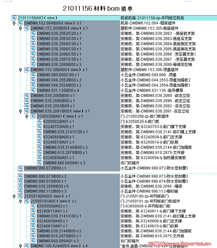

( h" L: o9 g, s  M" x& L9 u2、朋友要我做BOM表(他不会做),要求的格式如下图。我也不会。4 f5 P( i- T) ]' r1 J: C# Z
那个会做,指导指导。感谢!

BOM表  会的人支两招啊
