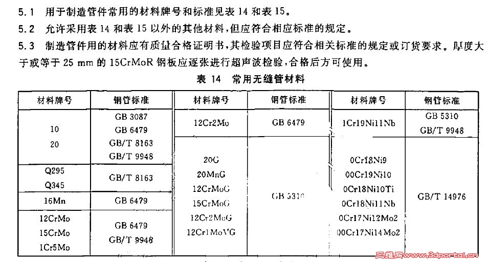

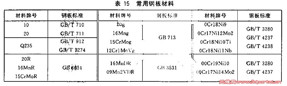

      三通的筒体标识上并没有标明材质,只表明了DN和壁厚。请问,该材质是否可以认定是20#?
5 ~" H, V( M! w      三通有Q235A/B的材质制作的吗?' p8 Q% D4 g" g6 j/ D  o
      我认为无缝的三通不应该有Q235A制作,为此与别人争论,是否这样,请指点!

无缝的三通不应该有Q235A制作
发表于 2011-7-23 10:02:14 | 显示全部楼层 来自: 中国山西晋中
查了一下GB12459标准,材质里没有普通碳素结构钢的牌号,应该是不能使用A3料。
