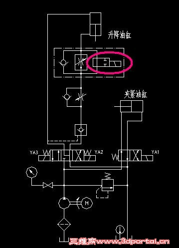

# T' _9 W" v# d; M9 a我有台设备,液压自己设计的,原来的快慢是用行程调速阀控制的。可以用,现在为改进,将行程调速阀改成电磁调速阀,由电信号来控制快慢,原来的油路原理没有变。但现在就是出现了电磁调速阀的电磁铁内部压力泄不掉,使电磁铁不能动作,从而没有快慢挡。电磁阀是用台湾三立的FSC-G02的。原理图如下,帮我分析一下,是油路有问题还是阀有什么问题,为什么阀上的电磁铁有压力就泄不掉,谢谢各位了。用过这种阀的说说/: d1 q4 f8 }* K3 w1 j. z
2 I4 [2 D5 p% z, i: _# r% P! Z6 g4 t9 S' y
搞了几天后,换了另一个厂家的阀电磁调速阀,这里就不说是啊个厂的了,免得说有广告之嫌,我只是想说三立的这种阀设计是不是有问题,我从阀内部结构看好像是没有什么问题,铁芯内的压力能泄掉,但使用后却是不行。在不改动油路情况下,换了别的厂家的阀就正常了。

发表于 2011-7-15 13:24:17 | 显示全部楼层 来自: 中国江苏无锡
从原理上看没什么问题。
" \. C7 i; d0 u3 p8 M5 Z可能原因
3 S; K4 F+ J/ J0 ~, R4 p8 m, t1。电磁阀质量问题
8 b1 w/ r( \% T/ [8 [7 e3 j% f2。油缸下行,通过电磁阀压力流量分别是多少,是否超过电磁阀的极限换向功率。(可换用大通径电磁阀)
9619 + 2 技术讨论

你换上去的是个2位通断阀,原来的行程调节阀是不是2位的?' E! r2 t: B  L  x
要不你换个三位的,在中位泄压才行吧。

原理没有问题。
6 B8 X+ f: W1 T& l5 i$ L1 G检查一下你的电磁阀是否适用,是不是需要中位回油。
- v+ N$ @( p( I4 g2 [国产的有一种电动单向调速阀:QAE-F*D-BU与你这个原理相同。

油缸下行带负载的
7 s" p  P/ \) |7 S" T6 E
0 ]  u( I+ u$ f- ?6 b3 k肯定超过换向阀换向功率,所以更换阀
