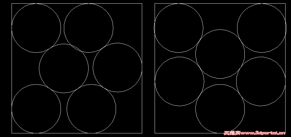

[讨论] 直径为226的圆在600*600的面上最多能布几个

高手们:: u1 \7 Y8 J! K* G
直径为226的圆在600*600的面上最多能布几个?
- W1 b# J5 @) i能实现6个么?需要图哦!
发表于 2011-7-15 23:08:38 | 显示全部楼层 来自: 中国四川广安
好像不行哦,有个圆怎么也要排在外面。不知道还有没有其他高手有其他排法可以放下
发表于 2011-7-18 10:41:15 | 显示全部楼层 来自: 中国江苏无锡
我试了很久的不行啊。
. x  X) D7 a8 L3 ^6 }; i. l  M: R
" V8 O/ W# `" |6 ?* ^/ K7 A楼主确定能放6个吗?/ F  x- c2 `; N
0 i$ s6 @9 p6 R1 e7 w' d" y. J别忽悠我们啊!!!
发表于 2011-7-18 15:08:16 | 显示全部楼层 来自: 中国北京
不知道行不行哦,试了一下,但是没做出来,总是差那么一点点,见图
 楼主| 发表于 2011-7-19 14:05:53 | 显示全部楼层 来自: 中国北京
基本这么布,6个圆在602X602应该就刚好。% C( b3 ^& Z9 I3 }6 p5 o$ i, Y
