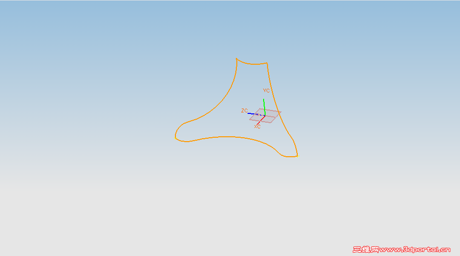

[求助] 这个东西曲面怎么做?
发表于 2011-7-16 10:35:51 | 显示全部楼层 |阅读模式 来自: 中国浙江台州

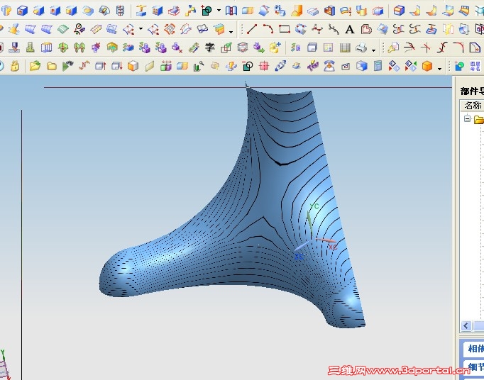

发表于 2011-7-16 16:45:02 | 显示全部楼层 来自: 中国广东深圳
这样行不、~~~~~~~~
发表于 2011-7-16 20:57:07 | 显示全部楼层 来自: 中国浙江温州
呵呵 发给你看看  行不行
 楼主| 发表于 2011-7-21 14:15:32 | 显示全部楼层 来自: 中国浙江台州
要求是G1 楼上两位脚的地方没G1

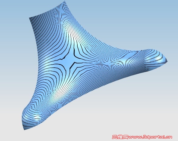

发表于 2011-9-26 13:53:32 | 显示全部楼层 来自: 中国浙江台州
看看行不    N边曲面+通过曲面网格
7.rar
216.53 KB, 下载次数: 5

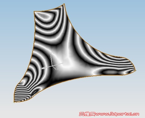

发表于 2011-9-27 10:18:59 | 显示全部楼层 来自: 中国广东东莞
方法一:桥接曲面+ N边曲面(约束相切面)详见导航器9 J# l! G* w7 L% C1 e7 }
方法二:桥接曲线+通过曲线网格+N边曲面
7.rar
505.63 KB, 下载次数: 9
