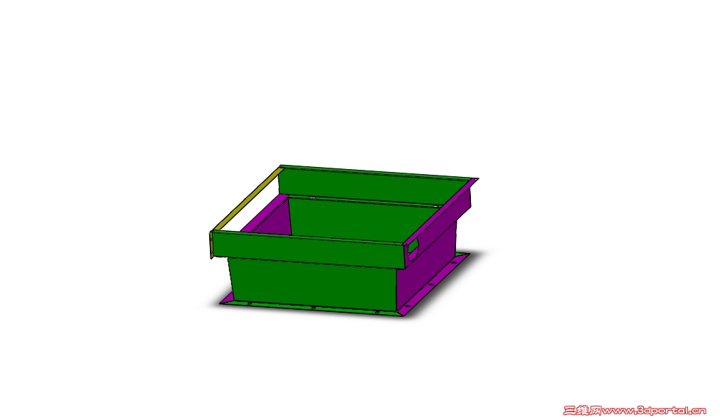

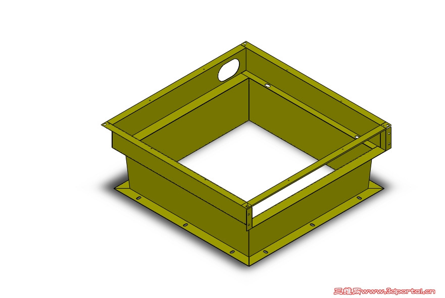

[求助] 帮忙实体转钣金件
发表于 2011-7-17 11:12:57 | 显示全部楼层 |阅读模式 来自: 中国上海

发表于 2011-7-17 15:34:13 | 显示全部楼层 来自: 中国广东广州
连零件图都没,怎么办?
 楼主| 发表于 2011-7-17 19:32:04 | 显示全部楼层 来自: 中国上海
看来用sw做组合钣金真的很难
发表于 2011-7-18 09:13:28 | 显示全部楼层 来自: 中国浙江杭州
发表于 2011-7-18 09:19:42 | 显示全部楼层 来自: 中国浙江杭州
发表于 2011-7-18 10:07:40 | 显示全部楼层 来自: 中国北京
分成哪四个部分?3个法兰一个壳体?
 楼主| 发表于 2011-7-18 17:39:46 | 显示全部楼层 来自: 中国上海
4边各一个钣金件折弯后电焊拼起来
发表于 2011-7-19 21:50:32 | 显示全部楼层 来自: 中国上海
楼主什么版本的?2010怎么打不开,细节看不清,不过同意楼上,4块折弯件拼接再焊。

发表于 2011-7-21 16:34:43 | 显示全部楼层 来自: 中国辽宁盘锦
这个应该不难画啊,先画一个钣金零件,这个作为基准零件,在建装配体,在装配体中进行关联设计,插入一个个的其他零件就完成了啊!相同的可以镜像。
发表于 2011-7-21 17:09:58 | 显示全部楼层 来自: 中国北京
这么简单的件,用钣金重做个吧
发表于 2011-7-22 10:09:42 | 显示全部楼层 来自: 中国北京
钣金不是 画个砖头就可以的,每个零件都可以展开,每个零件图都可以直接加工,才算合格,你这只是个组焊图,多学学拆图吧,这也是基础
发表于 2011-7-22 11:19:07 | 显示全部楼层 来自: 中国江苏无锡
我想试试能否帮忙,可惜你的版本太高了,我的SW2010打不开。
发表于 2011-9-1 09:01:48 | 显示全部楼层 来自: 中国福建泉州
转成IGS在变实体
发表于 2011-9-1 09:29:18 | 显示全部楼层 来自: 中国北京
这么简单的件,用钣金重做个吧
