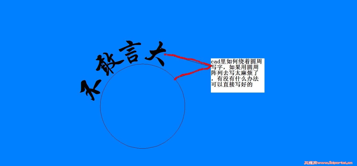

CAD如何绕圆周写字
% g0 X! ~! X2 Q7 o* E( r+ z
" P6 G( M% L. ^& O7 ?用阵列去写太麻烦了
! h% W4 b' C5 T
, v8 D5 Z; y" J8 [" p# o有没有插件可以很方便的实现

 楼主| 发表于 2011-7-18 18:15:23 | 显示全部楼层 来自: 中国陕西西安
圆周阵列相当麻烦,我已经在图片里加了说明 3# xingshuo
发表于 2011-7-18 19:27:23 | 显示全部楼层 来自: 中国江苏南京
AutoCAD中的文字处理命令只能使文字呈直线状态分布。要想排出沿曲线分布(如环状分布)的文字,仅使用文字处理命令非常困难。此时如果使用测量命令(Measure),将会使问题变得容易。其具体实现步骤如下: + X" d  j* F# o& N+ ^: n
  1.先用文本创建命令(Text)写1个字符,其插入点定义为中心或底边中心(在Justify子命令中选择Middle或Center),文字旋转角度定义为180。
' t, t  o' _4 W+ @0 [: W" L4 J  2.将上述字符用块定义命令(Block)定义为1个块,块的插入点就选择字符创建时的插入点。( Y) X. }0 M- G' n2 E4 b- a
  3.用Pline命令绘制出文字分布的路径(如果是作圆弧或环状分布,则使用Arc或Circle绘制一段圆弧或一个圆)。 & J$ p9 @5 l( |
  4.使用Measure命令,选取文字分布的路径,并选择Block子项,给出文字分布的间距后,便按此间距(曲线长度)逐一插入上述定义的块。 + X  b: V4 d$ M4 h; W$ p/ C! \
  5.使用分解命令(Explode)将插入的文字块全部分解。
' j3 v6 J2 E2 m8 U2 v9 a# V  6.使用文本编辑命令(DDEdit)逐个将分解后的字符修改为欲排列的字符串。
1 e! P5 f- ~3 C/ M7 E7 w  7.删除作为文字分布路径的曲线实体。
! I; e3 c7 r5 }& z3 M+ B$ M4 l  # U9 i9 F1 I6 {( C  }
以上操作需要注意以下几点:   {' D7 v3 i* I1 D
  第一,绘制文字分布路径时,要根据文字之间的间距(在响应Measure命令的"Segment length:"提问时,是指相邻2个插入点之间沿文字分布路径的距离)绘制足够长的曲线,并在第一个插入点之前增加一个字符间距长度的曲线,因为曲线端点处不会插入块。# F! }( o- \. A9 w* T" x
  第二,在Measure命令中选取作为文字分布路径的实体时,选取点所在端即为字符块插入的起始端。按照文字自左至右的书写原则,选取文字分布路径实体时应把选取点放在其左侧。 , u: k) s  k$ [3 k
  第三,在响应Measure命令的"Align block with object?< Y >"时,若采用默认值"Y",则文字将随分布曲线改变角度,保持与分布曲线垂直(这种情况下创建作为块的字符时,其旋转角度要定义为180°,否则插入后文字将会是倒立的); 若选择N,则所有文字都保持同一个角度(即定义块时的角度)。
9 R) E& ?- O! g$ B6 ~
  M. O" `) U2 e
3 S5 s1 ~* G: w; ?  ^' ~$ y  以上处理文字沿曲线分布的技巧同样适用于各种图形,例如沿公路路线标注的里程桩符号以及一些由特殊符号组成的线型,但不能作为铁路线型,除非这条铁路是直线,因为插入的符号只能旋转而不能变形。

你要写多少这样的字啊。如果仅此一次,那用圆周阵列又能麻烦到哪去。如果工作量较大,那就安装一下ET工具,不就得了。准备好安装文件。打开Windows的添加删除程序,找到AutoCAD程序项,点击更改/删除,然后选择添加附件,安装就行了。& o$ E, J/ R% f0 U* i
论坛上有汉化的程序。
发表于 2011-7-19 10:11:03 | 显示全部楼层 来自: 中国广东广州
安装EXPRESS TOOLS,利用   ARCTEXT   命令即可,具体参考帮助文件

各位大大其實Auto cad用法也可以很溜的,就如gaoweihe的說法做一遍& _4 G6 H! Y; J$ K0 b5 I6 t
先劃一道你要的弧線作為文字範圍....點擊Express....點擊面板內的Text....在點擊子面板內的Arc-Aligned Text....點選您所畫的弧線....在文字編輯器裡選擇您要的字形及輸入您要表達的文字....輸入玩文字後,編輯器
1 B4 [6 J1 O8 X: x7 M* C! f4 P下方可以調整字形大小及文字間距....按OK............相信搞定了吧,不難的

发表于 2011-7-28 00:00:56 | 显示全部楼层 来自: 中国台湾
6 Y$ H; j7 I$ f/ |, lghfj888 发表于 2011-7-19 10:11 http://www.3dportal.cn/discuz/images/common/back.gif
4 J# I! o& w- h& w4 ^
( P$ \4 L; I4 }* q8 J& f' L從R14到現在我都用 ARCTEXT !!
