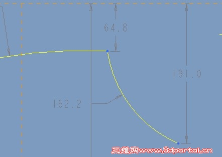

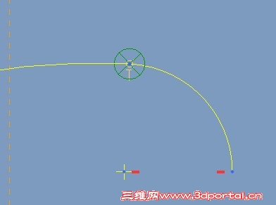

草绘一段圆弧时会在端点上出现的这个四等分圆是什么意思呀?
7 V- P+ r) b9 S3 s8 _% }; D0 h+ | QQ截图20110718114459.jpg 5 T- f' k$ g& |
! }9 q- ^" P+ c$ I$ M7 A
我想画向下这样一段圆弧可它只能向上, o9 M3 m; X! p

发表于 2011-7-18 12:31:43 | 显示全部楼层 来自: 中国河南郑州
你画圆弧时鼠标点一下第一点后,注意你的鼠标走势,如你的图形所示,如果鼠标向右移动就出现第一个图示类型,如果鼠标向左移动就不会出现相切约束,你再好好试验几次,就能找到你想要的图形了。
发表于 2011-7-18 12:49:35 | 显示全部楼层 来自: 中国江苏无锡
发表于 2011-7-18 15:21:16 | 显示全部楼层 来自: 中国四川成都
画圆弧时,使用通过3点或通过切点与直图元相切命令来画圆弧时,用鼠标点第一点(就是圆弧起点),然后松开左键沿初始线垂直的方向移动,就会脱离切点捕捉,再点圆弧的终点,这就是通过3点来画圆弧了。实现与通过切点画圆弧的切换。希望能帮到你。

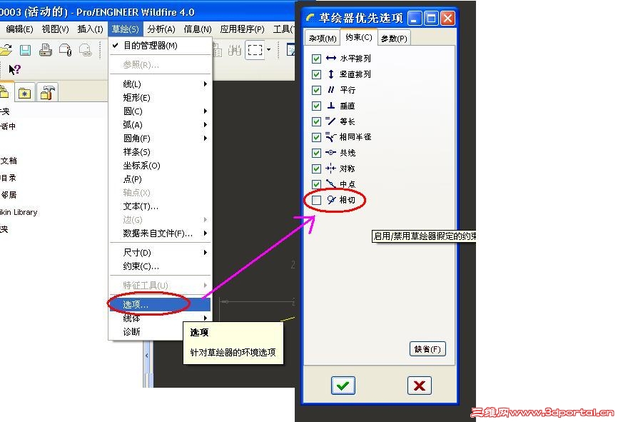

发表于 2011-7-20 16:25:02 | 显示全部楼层 来自: 中国湖南株洲
自动添加的约束
