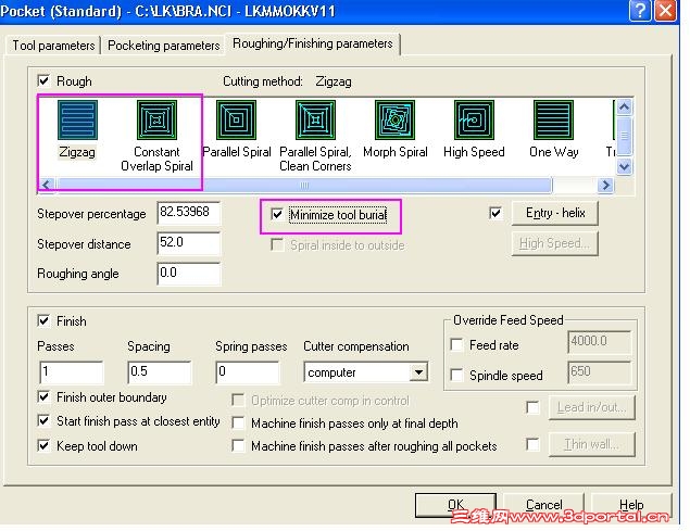

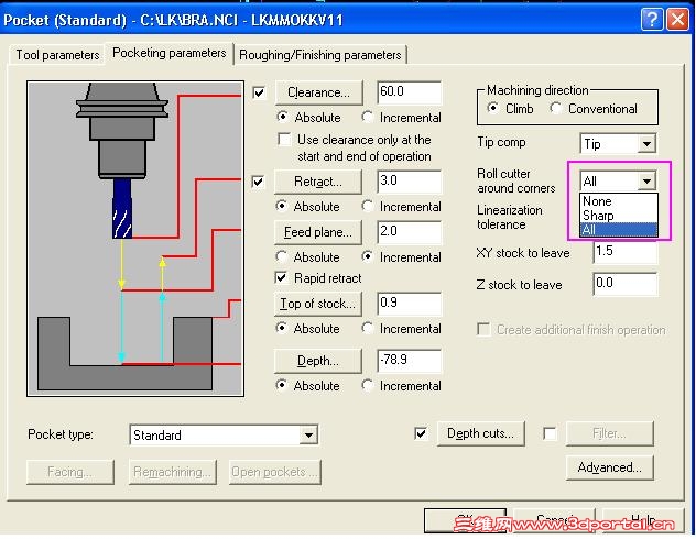

请教下,如下图所示框中参数是什么意思?* q% F6 c8 S8 `8 |; M) J$ @
" U3 P3 ^4 I  Q# h: \一般开粗时是选ZIGZAG还是CONSTANT那个?- g* Z! Y) r# L: _/ i& T

另外ROLL CUTTER是选none还是ALL啊?

开粗建议用CONSTANT& O: p) J4 w7 }+ i
3 Z' \3 c  A1 P6 ?( \& Z
如果用往复平行走。。要把精加工勾上。。不然会边界处不加工
. B' l! B0 H4 [3 P7 R
0 {/ J( `  G+ H' I% l2 ?5 O. \圆角 我一般都是Sharp

假如是走平面的话。。如果是2D的话。要求平面刀痕漂亮。。允许使用ZIGZAG
* D5 F) ^! R" D  P. y: _2 D' M7 [4 M6 z6 l) Q! R
不然如果刀不好。环绕会有刀距间的不平痕迹

哥们用CON时貌似两刀间距不太好设,常会有中间留一点点走不完的现象啊。。。
! S: o3 R" _' f
5 q% R5 _/ D2 O, g& ^0 J/ [你是怎么解决的呢?开粗的时候
