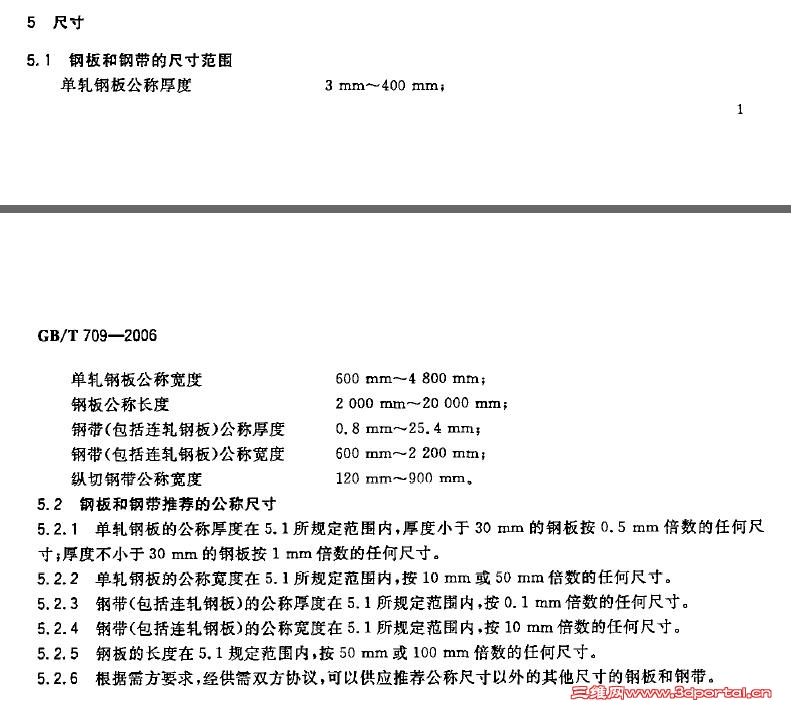

各位大侠~请问钢板Q235B有没有面积大小的标准规格??
) w! A/ R! E& Y比如说2x6m² 或是2x12m²等?
( K3 q3 F; [# K. T0 W+ \4 n还是完全按照客户的要求来定制?

钢板的规格要看供应商或钢厂,当然也有相关的标准规定。如果你要定制特殊规格的钢板的话,必须量要大,不然钢厂是不会开炉的。

有规格也不一定有货;去钢材市场问一下比较好!!

标准当然有,但就像4楼说的,具体的尺寸到市场上了解一下有没有。1 Z$ L2 W( t* Q7 g' a) m
) y- d, T: g7 p. ^GB/T 709-2006 热轧钢板和钢带的尺寸、外形、重量及允许偏差

  y. X3 `6 a$ d# l+ Z: p* S可是我现在越来越迷茫了。。。各方咨询众说纷纭的。。有的说标准规格是1.5x6米的,有人说长在5-18米,宽在2-3.8米之间的中厚板 没有规格这一说,就是按照客户的要求来。。6 w3 J) {; R) _2 L+ N1 b1 F$ d4 F1 k
我又在网上查到说有1.8x7,2x7,2.2x7几种。。。而楼上给的GB我之前也看过。。又是一个新的范围。。=,=4 f7 j! C  x/ a. y* u
哎。。我们的主要问题现在不是想买材料。。而是要按照原材料的规格来确定将来要制造的机器的规格。。* S( ~( b) M5 P. |4 f. S
