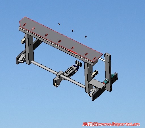

. p9 S1 x7 L0 w  v4 y6 c. n我们这边有个结构,是用气缸推动一个架子做摆动运动。" m6 u* i! Y" i+ E0 C  y9 O9 Y
这个架子如果太轻,易摇晃5 M6 t6 O% ^/ A* [, _3 _% i; m
如果太重又怕气缸寿命变短。
  V; ~7 y) Z/ t) T8 U有没有经验说,比如架子重量是气缸最大允许力的一半还是?
! D8 J) _$ Z6 x& u" V
还是其他一些好用的方法。! x( @% y" P/ L# z  S- R1 g( }

发表于 2011-7-18 17:18:01 | 显示全部楼层 来自: 中国辽宁沈阳
这个应该校核分析,不能简单的判断
发表于 2011-7-18 17:24:44 | 显示全部楼层 来自: 中国山东济南
可以利用支撑装置或其它结构,避免气缸直接带动中的物体,让气缸起到一个辅助力的就行。

发表于 2011-7-19 12:37:59 | 显示全部楼层 来自: 中国江苏常州
最好把图纸发上来!
发表于 2011-7-19 18:25:17 | 显示全部楼层 来自: 中国山东临沂
架子摆动时易摇晃,一方面可能是架子本身刚性不够,另一方面也可能是架子摆动的支点支承刚性不够,应该跟气缸没有太大关系,所谓“四两拨千斤”,气缸只是拨动架子摆动,并不是用来承受架子重量的,合理选择力臂的话小气缸也完全可以推动重量较大的架子做摆动运动而不影响气缸寿命的。关键看楼主怎么设计了。

这就是那个结构
 楼主| 发表于 2011-7-20 08:08:11 | 显示全部楼层 来自: 中国福建莆田
气缸推动那个架子摆动。方管我有加厚。本来是25x25的
. k4 Z9 h9 V' h" t+ L我加到了60x30的,我认为可能是那个轴太细的原因。

发表于 2011-7-20 22:52:54 | 显示全部楼层 来自: 中国江苏南京
感觉你的架子最好再加两根交叉的筋
 楼主| 发表于 2011-7-21 07:57:07 | 显示全部楼层 来自: 中国福建莆田
13# wssmjf ' t5 {3 e' Z" y8 ^7 W1 V) ^/ d
交叉筋感觉有点太过了吧?加一条横向的应该就可以了吧? 然后把那个轴改成方管似的
