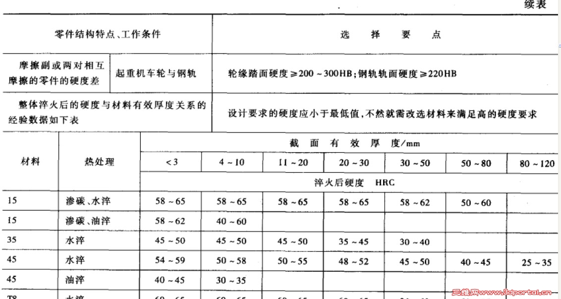

客户要求45钢 表面高频淬火 硬度HRC56-60,对于从表面2-2.5mm到中心的 芯部硬度要求最低20. 怎么可以达到这个芯部硬度?

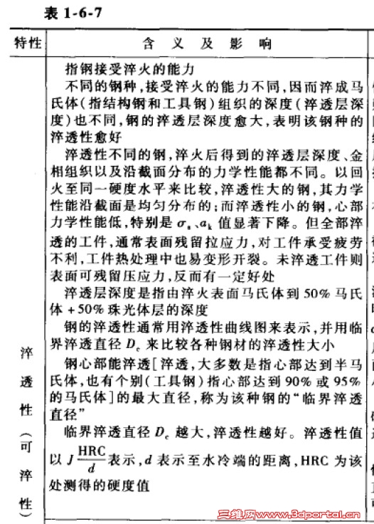

45#钢的水淬透临界直径(淬火后50%马氏体+50%珠光体)为15-30mm。直径较大时,不代表芯部硬度不会提高,只是马氏体含量少些,硬度低些。请参考手册。

直径50,调质硬度到285HB,然后高频淬火,应能满足表面硬度56~60HRC,心部硬度不低于20HRC。

# ]3 Q5 R1 A: v) p8 L9 F$ {直径52mm的45#棒材要求表面淬火硬度HRC56-60(很难达到),那么就要先进行调质处理,调质时控制温度、时间即可以做到芯部最低HRC20要求。
