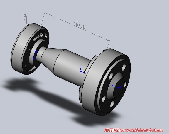

发表于 2011-7-18 16:52:24 | 显示全部楼层 |阅读模式 来自: 中国山东济南
现在需要在装配体上 标注下整个机器的长宽高,示意下外形大小。弄了半天却没发现solidworks有进行三维标注的功能。* a* k& z5 z: F  v# Q
在论坛里搜索了下,关于solidworks三维标注的问题,说是零件能进行三维标注,我试了下也没能成功,所以,憋到现在。
  `9 I& \$ n' e# ?虚心请教如何做到三维标注,在工程图,模型视图都行,只要能较美观的标注上即可。谢谢!
发表于 2011-7-18 17:27:18 | 显示全部楼层 来自: 中国安徽合肥
用“布局”选项里的“智能尺寸”不行吗?
/ |! [) J1 l/ n& s3 r# C- W我以前都是用这个来做
6 r# ^8 }$ n4 x/ n, r0 ~基本的长宽高还能能够表达出来的。

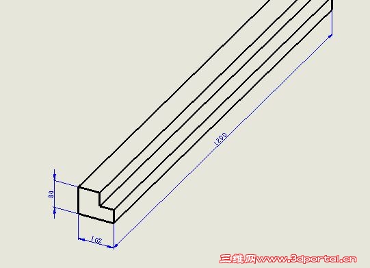

发表于 2011-7-18 18:13:11 | 显示全部楼层 来自: 中国广东深圳
3 z' Y* W' n7 p3 R, I
& U- b9 P2 z$ b: g# i工程图里面可以直接对任意视角的图标尺寸的嘛
$ t' F/ X6 E5 T. O1 T& z sw标注.JPG
 楼主| 发表于 2011-7-19 09:21:24 | 显示全部楼层 来自: 中国山东济南
3 R, m2 q) n8 n0 k$ g2 @1920181
/ H7 P7 x' W8 o+ B! h& Hugforrest 发表于 2011-7-18 18:13 http://www.3dportal.cn/discuz/images/common/back.gif
% ~; q+ p4 ^6 Q0 q( q: u请指教 !!!谢谢!
, E9 O  \1 n( L( ^9 S0 I; [具体怎么操作呢?我直接标出来是平行或竖直的。

发表于 2011-7-19 21:55:29 | 显示全部楼层 来自: 中国山东威海
打开装配体后,工具---标注尺寸----智能尺寸,然后即可标准
