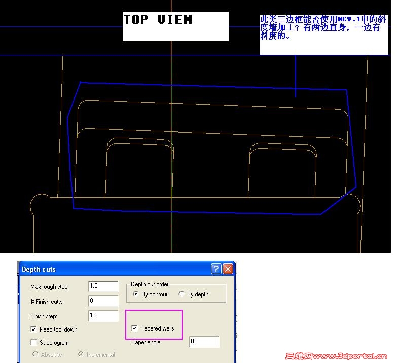

如题,用斜度墙可否加工两边直一边斜的三边框. O0 ~8 i" r4 W8 f$ j7 X! J( b
4 N' b. u4 }% z: r9 ?5 r
不知道如何设置?" g) y& k, P! D! ~7 u  L
; c* r6 K5 k" `- M. C( a+ W; a
这边只要勾上就三边都加工成斜的了。。。。。

1.畫出最上面的線框4 p, ^3 `1 C) r
2.利用刀具路徑轉換~平移~兩點間~如(X__Z-__)加上平移次數" v, i. ?0 X, L, @0 V
3.可搭配G41做尺寸調整5 _- [/ Y# M$ Y# b5 ^# Y, P- Q/ T
模座加工:最快~還是用四軸轉角度~又快又準~

哥们,你这个太复杂了。。。。怎么都看不懂啊。。。。。
. U4 \2 _: `3 H+ @! l* x
- T+ q; D4 O4 v* _( z" b- k有没其他不用编辑刀路的方法啊?
发表于 2011-7-20 21:32:59 | 显示全部楼层 来自: 中国上海
可以的
$ C  O9 ?. C( t7 z. m# U+ ~3 T但不完美了
