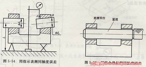

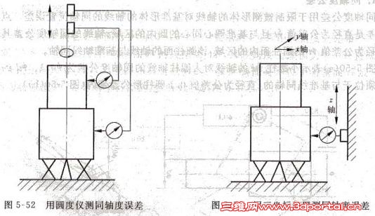

( m( b$ M/ y$ t1 T! b: E. e! `* q同心度是二维的,同轴度是三维的,你所提出的应该是同轴度而不是同心度。对于同轴度的测量根据你处条件可选择如下四种方法之一。
+ `' f: a2 J$ r2 e( x7 s(第二和第四个图被三维水印盖住了,第二个图为用三座标装置测量同轴度误差,第四个图是用综合量规测量同轴度误差。)

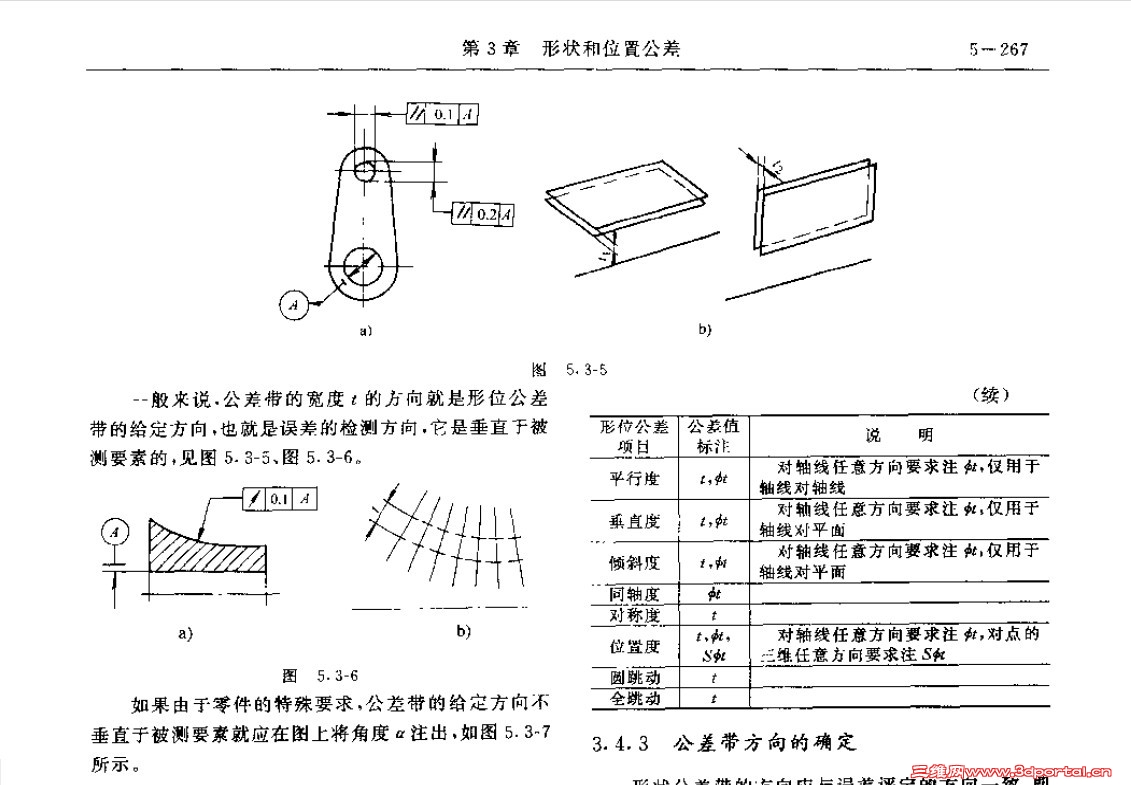

按照机械设计手册给出的 同轴度(同心度)公差值标注是带直径的
