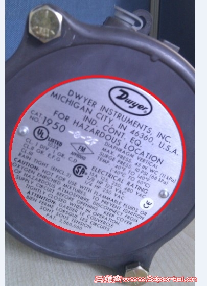

1.就想画块薄铝板,上面的字和图怎么插入,还有型号雕刻的部分。  6 h8 k. A3 \5 G' b
2。我原来想直接吧拍的照片贴上去发现不行,因为拍出来的照片是有角度了,照片中的铝片已经不是圆了,再加上截图(我连圆型截图软件没有,只有矩形和自由形态),误差就大了去了。
) @* p& q* W  x# q: Y& M1 f" s3.就算这块板光输入文字也有问题   草图中文字输入是个矩形,矩形形态下根本无法填充整个圆。
! [, H- w% F8 N7 g) i    求教各位高手怎么做才更为合理美观?

拍一张比较正的照片(垂直照出的),用ps剪裁处理成圆的图,再用贴图方式贴上你的模型(在所需范围用切割线切割出面域)对应位置5 `. e( e3 U3 t
那个雕刻部分文字用包覆进行蚀刻好了

解决了  谢谢
