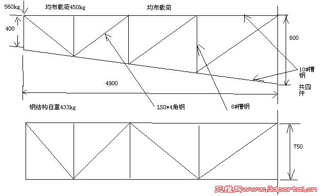

各位大侠!先看看吧!9 J* f- c2 n( O( }) K- f
我把大概的参数都写上了!
9 u. G* C/ Z5 R8 n# T3 R) y* @* K谁能帮我算一下呢!
8 f# Y0 K! j6 c( v我们单位现在用的就是这个参数的悬臂梁,但是现在的悬臂,有点弯曲!  A6 n- ?7 t9 N/ `& e
而且要让我再做一个,但是比这个加长1500mm,所以先请高手们给解决一下
悬臂梁简图.rar
8.67 KB, 下载次数: 4

最好贴图,要不费流量

 楼主| 发表于 2011-7-22 08:40:10 | 显示全部楼层 来自: 中国河北唐山
3# hottee2009 8 i% x! R5 ]/ y
" K' @$ y! ^# [1 q  b& P) |4 p: d, G+ {! F0 v8 ^- b3 U
主要是我想贴图,但是我没找到贴图的工具在哪!所以我就传上来了!很不好意思啊 !
 楼主| 发表于 2011-7-22 08:43:25 | 显示全部楼层 来自: 中国河北唐山
2# tomlinshixun
& D0 h% r, W* S) q4 {能否帮忙算一下!看看槽钢强度够吗?我以前是搞减速机的,现在换了工作,其中有很多是钢结构,有点费劲!减速机的设计和钢结构的设计不搭边啊!. k& d" E) i, X( r* d% O! J" B
图,我不会贴,下边有好人给贴出来了!
