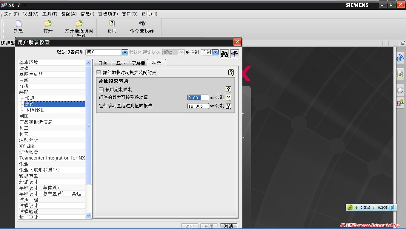

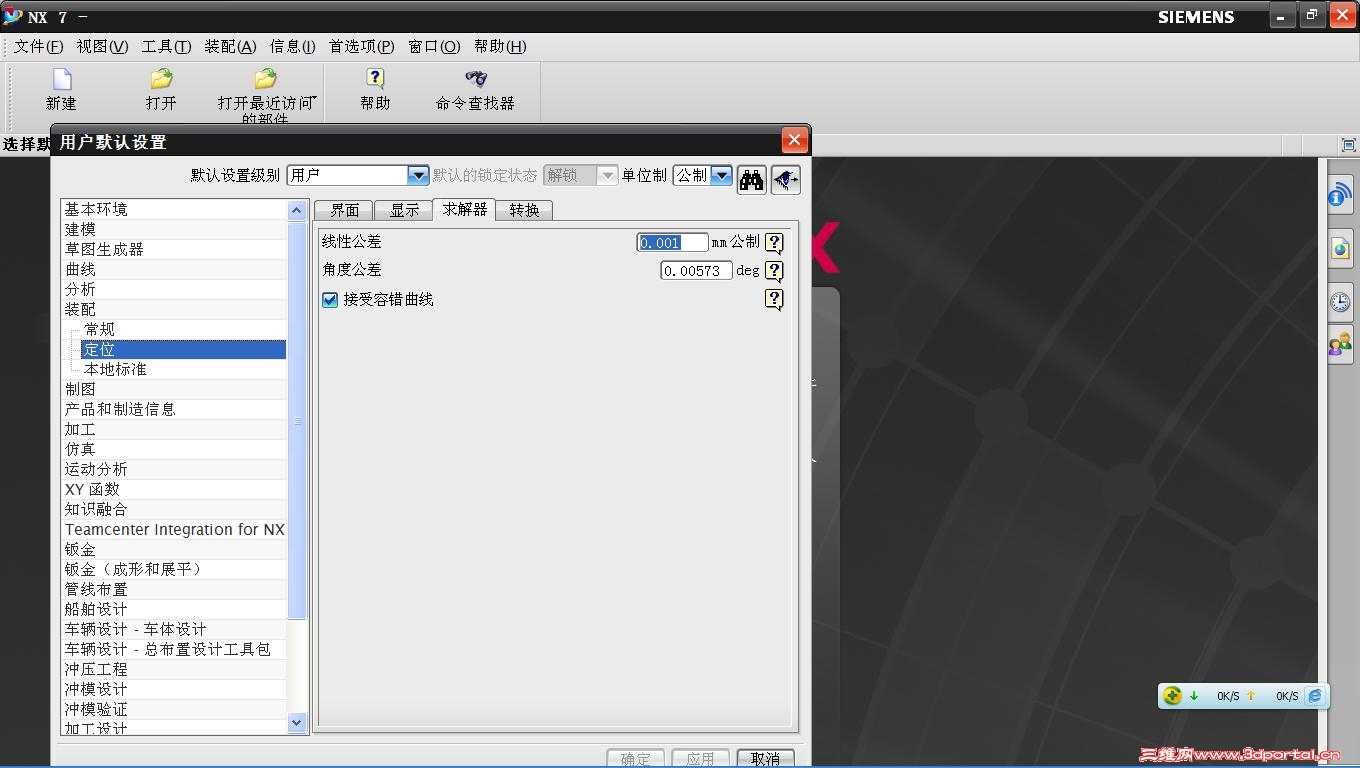

装配的公差应该如何设置?见图示,按此(见图)中设置,在进行有角度存在的两实体间的装配时,是否角度误差在0.00573以内,就应该能进行贴合(或对齐)装配?我经过大量的试验,并对误差进行调整,结果不行,实际装配时,不管在用户默认设置中如何改变允许误差的大小,当实际装配的两实体,即使有任何远小于所设置的允许误差的情况下,仍然不能进行装配,而只有在绝对误差为0的时候才可以进行装配,那么,装配实体间的允许误差应该在哪里设置才有效呢?

装配定位里的另外一项设置就是下面的图,可是设置后还是不起作用,究竟是哪项设置影响装配的允许误差?

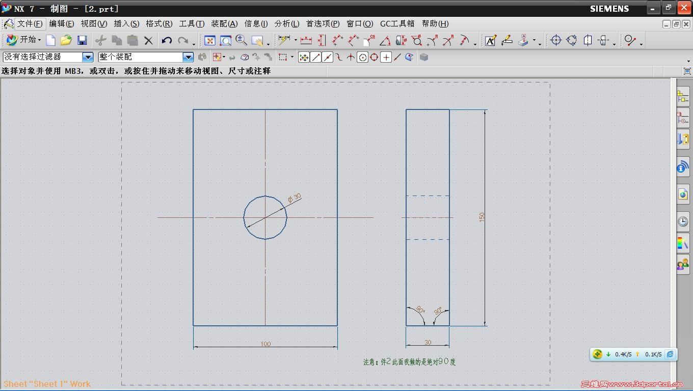

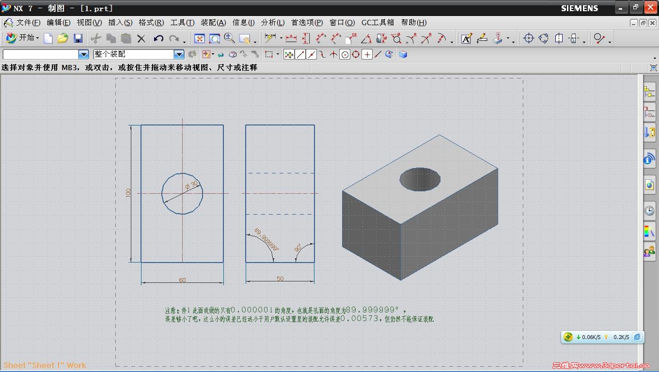

我做了一个简单的试验:
/ e8 O3 z; {# g, c6 q% n   1. 先确认用户默认设置装配允许误差0.00573(见上贴图);$ a1 A$ ~3 H3 A
   2. 做件1,是通过拉伸有意做出孔与底面的角度为89.999999度,与90度误差只有0.000001度,应该远小于装配的允许误差0.00573;
7 U: P. k$ g/ _2 j/ R. _1 W   3. 做件2,此零件是绝对的长方体,孔与底面为90度;

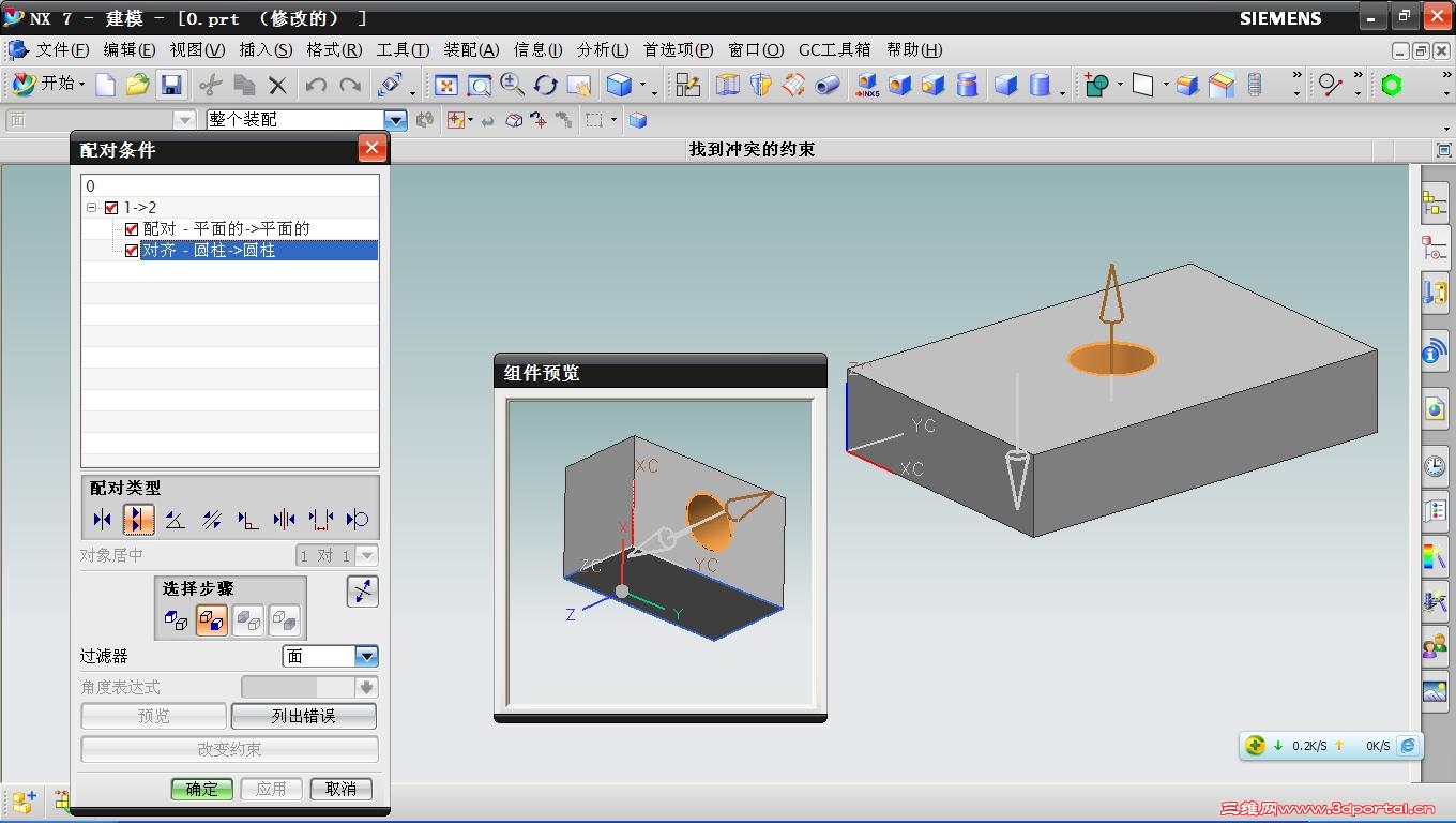

# P+ a' X8 G6 B1 R8 \1 U) U/ l   4. 做装配件0,先绝对0点加入件2,然后配对加入件1,先配对贴合件1与件2底面,再装配件1与件2 孔对齐时,便出现冲突约束;6 [; c: W; B' M* S. H
    这说明仅仅是0.000001的角度误差就冲突约束,所以说在用户默认设置里装配的允许误差0.00573没起作用。3 W; D% g9 m" Z3 z" S& Z8 M
    随附件发上两个零件,大家也分析一下。

高难度,在用户默认设置里进行设置,很多东西都是没用的,不知道要怎么弄
