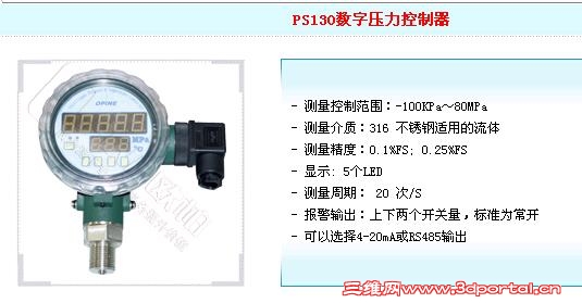

我想在水泵上增加压力开关,压力等级80MPa,设定压力为70MPa,压力开关能在超过70MPa时有开关量输出,而且压力开关能数字显示压力
- a( Y3 d0 v; e; k( F) h* }. c5 m不知道有没有这样的数显式压力开关产品,进口产品有哪些品牌不错的?
  ~' t( X4 R/ ~$ _7 K  ~5 U

没有过此类应用的经历。不过百度搜索即可得一系列的结果。以下为其中之一:

楼主说的压力开关有的,推荐你用henwell的,这个品牌的比较好,稳定性也比较可靠。

用2#的压力传感器加数字显示控制仪,数字显示控制仪可以设定上下限,用输出控制电磁阀即可完成通断控制。

这样的压力传感器有很多,国产的就很好,是模拟量输出的,我用过,表头用的是AUTOUNICS的$ a. t% B8 }" y7 X* i* M% r
如果你想用进口的,可选择SMC的,
