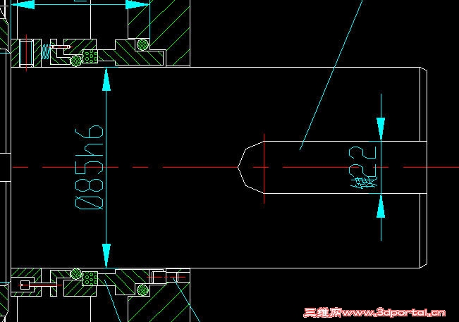

减速机输入轴密封结构  有没有什么好结构啊?  最好上图 ~我们厂生产的减速机输入轴处密封总漏油 一般都是用骨架密封吧?

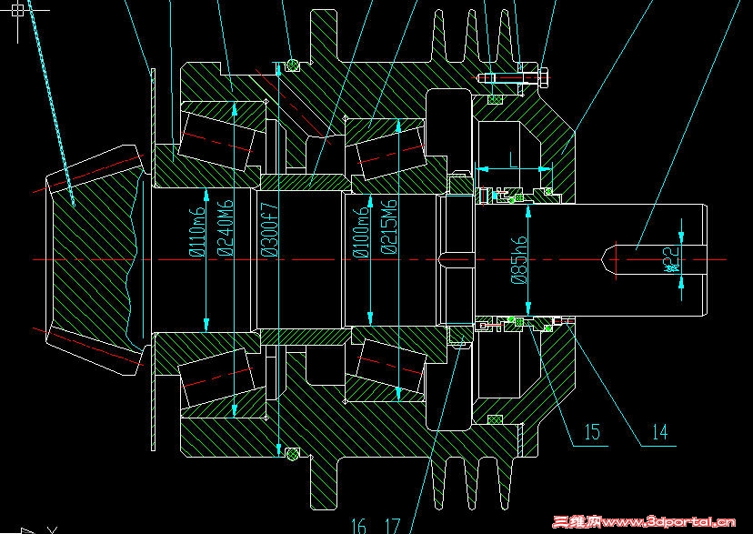

发表于 2011-7-27 15:52:35 | 显示全部楼层 来自: 中国河北保定
上个机械密封吧,这个密封效果好,但成本稍高些。( n4 D% M6 Y0 |( x# J6 n( n+ W

发表于 2011-9-3 10:54:36 | 显示全部楼层 来自: 中国内蒙古巴彦淖尔
关键是要解决油的出路问题,如7楼的图片,两盘轴承中间套上的隔板就没必要这么高,低一点就可以使油回油箱,另外轴的出轴没有台阶,也不对,联轴器易顶住端盖。
