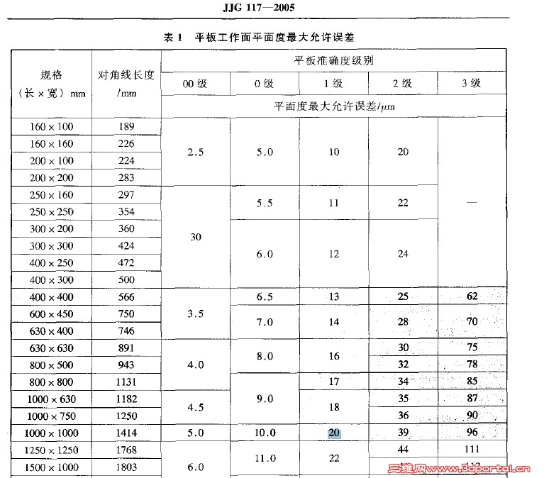

我们公司用的6061工作台,1200X700的面积,加工起来容易变型,因为给的平面度是2丝,所以加工起来因为变型达不到要求,请问大虾们如何解决,有没有什么标准可以查询,谢谢了

1200X700的台面,0.02相当于I级平板的精度。
& i; V7 y% n9 R3 x有平面度要求的台面,不但要从加工的角度考虑,还要从结构上考虑。
3 o( N9 _2 w2 }1 \工艺上要分粗、半精、精加工,工序间加消除应力处理。精加工装夹很重要,以防止变形。9 \: G# ]# Y, P$ F
结构要合理,刚性、强度都要合理,铸件或焊接件必须退火以消除应力,要求高时还要几次退火。
