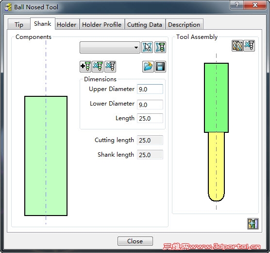

就是将图中绿色的部分的参数导入VB中.

 楼主| 发表于 2011-7-28 05:20:31 | 显示全部楼层 来自: 加拿大
可以读出的!: _! M/ A, D7 d, {1 }
wangzibo341224 发表于 2011-7-19 23:39 http://www.3dportal.cn/discuz/images/common/back.gif
6 Y! Q2 h7 {9 m5 }) j7 t
. P* P/ t' x2 E* T
  W9 l/ k) R5 m( q. m全世界都知道,但说说方法吧
# J% l2 z" Q8 P- {0 N* K: @% c' z3 T- w5 o( t% V' [0 S
我现在用工单的方法输出, 但这方法读不出没有用到程序上的刀夹。
7 I& \' |3 ]+ S) a7 g/ i
! |2 Z3 u! g& E4 i, k令一方法是读进刀具数据库再输出, 但效率不好。
% H. `$ |3 Z( C# T9 t3 O! @. C
6 G6 [: _; o8 A3 q6 v* ~8 ?! lype,Name,Number,Diameter,Length,Tip Radius,Chamfer Angle,Chamfer Length,X Offset,Y Offset4 |& L7 L" F! G# n) |
  i4 r4 D8 V' _1 R" D
Ball,1,0,10.0,50.0,0.0,0.0,0.0,0.0,0.0  I$ N7 a# x  t
Holder********************************************: ^  ]) g) z+ j9 |0 ^2 Y
0.000000000000000 0.000000000000000 0.000000000000000
: w2 Y/ }' [, f( v/ p. g: v$ R7 B12.800000000000001 0.000000000000000 0.000000000000000& Z6 z% x2 M/ G3 h& }$ P- h
16.070000000000000 0.000000000000000 17.050000000000001
% N$ [4 ^" U0 u/ ^1 v! _16.070000000000000 0.000000000000000 41.500000000000000
- w* X/ f; }  \) b$ I25.170000000000002 0.000000000000000 46.730000000000004
6 T+ Z" m; f! f& z' `2 c" D  c2 R25.170000000000002 0.000000000000000 60.860000000000007

 楼主| 发表于 2011-7-28 05:22:11 | 显示全部楼层 来自: 加拿大
忘了补充, 这是为运行Vericut连接作准备的。
. x3 R7 _+ I9 b) \0 C有谁做过Vericut连接的外挂呢?
发表于 2011-11-3 19:52:08 | 显示全部楼层 来自: 中国浙江宁波
这个我也在想  命令是什么   这样程序单就可以显示绿色部分的刀长
发表于 2012-8-7 10:30:06 | 显示全部楼层 来自: 中国上海
PRINT FORMVALUE RoughTool.ToolShankLen
