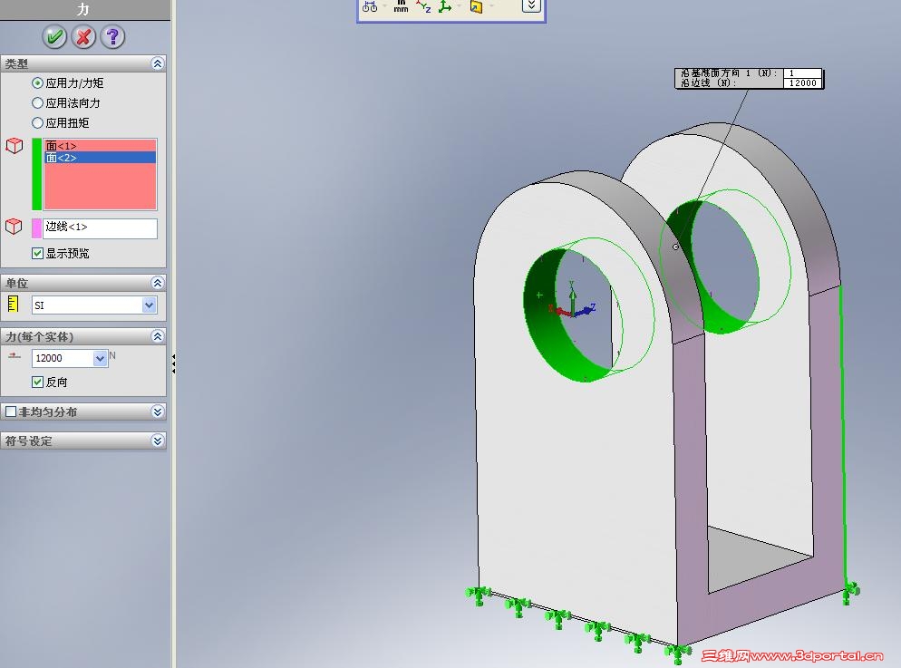

如图,下部两边作投影面作为约束面,在孔上各加载12000N的力,在投影面宽度为0.5和5两种情况进行应力分析,比较结果。

受力分析时,应该把圆柱面分成两半

上面说的对,但没说细,就是要用分割工具把你想要的区域分割出来再施加应力或约束

将孔分成上下两部分,在上部各加载12000N的力,在支座下部两侧划出两个接触面,宽度分别按0.5和5计算后,最小安全系数均为1,不知为什么。
