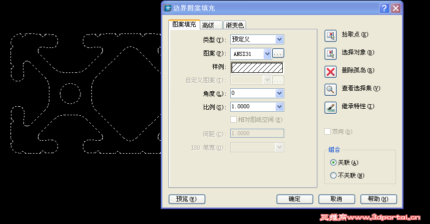

发表于 2011-7-20 09:46:31 | 显示全部楼层 来自: 中国北京
我下载看了下,图形本身就是封闭的呀!看截图!
! D7 [& w7 {7 e2 V# C) N0 V' h
- z1 V# t2 d5 ?  i

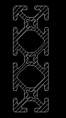

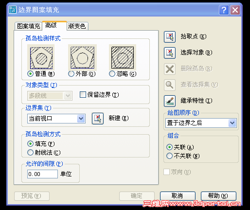

发表于 2011-7-20 10:33:44 | 显示全部楼层 来自: 中国江苏南京
本帖最后由 cayuer 于 2011-7-20 10:35 编辑 " i) N9 g& o- }' u" U% K
6 `) N/ k4 I* Z( `  X0 G4 r! n利用孤岛7 B( o" [. t+ c5 P$ ~  r  s
方法:
/ q5 F# p: Y6 E" a5 v$ K% R! J选择填充命令后 选择高级选项 然后点击“选择对象” & M9 X: O4 r! q2 Q4 k
选中所有线段 : P, N/ {/ o8 N# B
确定即可
1545-S.dwg
76.22 KB, 下载次数: 2
发表于 2011-7-20 10:37:39 | 显示全部楼层 来自: 中国江苏南京
命令输入 _bhatch; t8 a6 _, F5 Y6 P- I& W
点击 高级
! t" O+ s6 H0 Y  b2 X然后选择对象(选中所有)9 `; Z- ]+ o! H5 A
点击确定即可

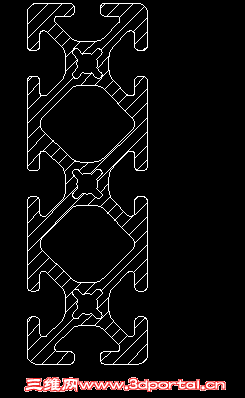

发表于 2011-7-20 21:20:48 | 显示全部楼层 来自: 中国江苏南京
本帖最后由 cayuer 于 2011-7-20 21:36 编辑 0 C1 ?; ^- Y5 H4 M: C
) [+ T4 Z% r' T, I8 }3 c$ u
11# mdt6.0
4 a. t; @' s' H+ H0 |( V3D没怎么接触过7 g8 [& Q# b. L% \9 z4 M
但拉伸前填充还是可以的 : e) J4 x! w6 L+ a# _, S- w; E
按照操作 在高级选择对象后 选择所有线段以后 然后点击鼠标右键
; [5 W2 d) u  v% W% s在右键弹出的菜单里 ; u: C/ L0 A' ?" {
在“选择内部点”上点击鼠标左键+ }5 W6 l6 Q4 L+ A" C$ K" B
然后在内部点随便点击一下 孤岛成立 就可以填充了
