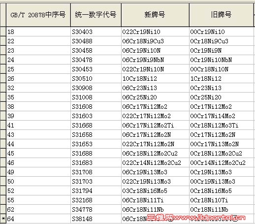

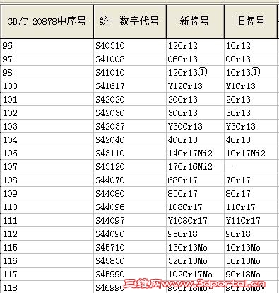

0cr17ni12mo2与06cr17ni12mo2区别+ O) C9 ]* B* ^- @; e8 k" a( p, x
3Cr13与30C13有什么区别6 e, S% @, I/ r8 v& {0 ^

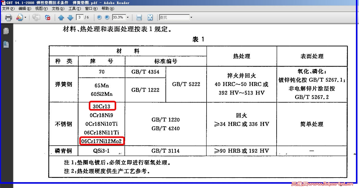

为什么在GB/T94.1-2008中显示的弹垫的材料是30Cr13呢,以前我记得都是3Cr13
- b+ d! e$ J: S5 y; D- f Snap1.jpg

其实都是同一种钢材,只是新旧牌号不同,带06和平的是新牌号。

2楼解说的很详细,目前正在推广新牌号,并推荐统一使用数字代号代替牌号,更简单,并向老美靠拢。
