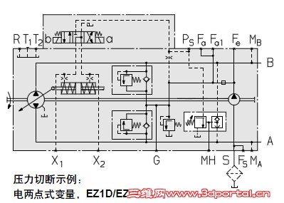

[求助] 力士乐A4VG泵中的压力切断到底是什么意思?
发表于 2011-7-20 10:33:10 | 显示全部楼层 |阅读模式 来自: 中国湖南长沙
QQ截图20110720102552.jpg 看了好多大家分析的压力切断阀,可小弟刚学液压对压力切断还是不太懂,求助!

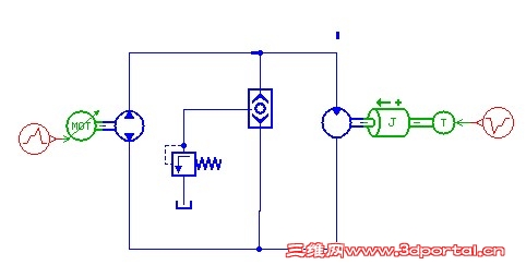

7 Y% j! H- b! d( f- x6 j假设压力切断是指压力一达到调定值350bar,补油泵的控制压力为零,主泵的排量为零,那么此时主泵的压力是不是就不上升,最高也就是压力切断阀的压力值350bar。这样理解的话就相当于一个溢流阀了,工作压力一达到350bar,多余的液压油溢流。$ g  d5 A9 b! X, h, b
建模仿真的时候是不是可以理解为如下的溢流阀?

两者都可保持系统压力在350bar,溢流阀的作用是将多余的油液溢流回油箱,损失的功率将使油液发热;压力切断阀是将泵的排量降低,只输出系统需要的流量,没有多余的油液溢流回油箱,油液不会因溢流损失而发热

3楼说的是对的,我补充一下,如有不同见解,欢迎提出来,互相学习:' v. q+ S  S' B! W( V
(1)  压力切断阀是指梭阀左边的那个阀,我认为称它为“外控式溢流阀”或者顺序阀应该也可以;
4 ^9 c$ y6 t: b' y0 X- k7 c/ d% O(2)  压力切断阀控制的是定量泵提供给电磁换向阀的先导油的压力,同时控制的也是变量泵变量油缸两腔
3 w, ~4 W; ~4 T; F/ o       的压力,从而控制变量泵的排量大小;
( W# B7 S* _- _  _$ `0 B; S3 [(3)  按照图中所示,当A位压力达到350bar时,梭阀将A位的压力信号传递给压力切断阀,压力切断阀工$ B0 _# `  P) b; x
      作将先导控制油溢流一部分,此时变量油缸右侧的压力随之减小,变量泵排量减小,A口压力随之减( Y, B- R% a  o3 C, K# d
      小,实现了限制A口压力大小的功能;B口的压力限制工作原理相同;

压力切断是通过泵内部的一个顺序阀来实现的。
$ R4 c8 ?4 j. h9 O这个阀是图中梭阀旁边的那个阀,当MH点的压力达到调定的压力时,就会把顺序阀打开,顺序阀打开了,那么作用在电磁换向阀P口的压力就变小,根据该泵的特点,泵的控制压力在0.6-1.8MPa之间,当压力越低,泵的斜盘摆角越小,输出的流量变小,压力随之就小了,实现了压力切断。

压力切断阀的作用是当A口或者B口的压力高于图中梭阀左侧的减压阀设定压力时,PS口的压力就会经过该减压阀进行泄压,此时控制斜盘摆动的变量油缸的左右位移量就会缩短甚至是无位移,这种情况下A、B口之间的压差值变小,及压力减小直至为0,从而起到保护系统的作用,压力切断阀的压力值设定要比液压泵峰值压力低3MPa。
