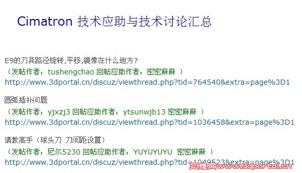

发表于 2011-7-20 20:49:00 | 显示全部楼层 来自: 中国山东日照
主题已经登记到资料汇总  感谢你们的技术讨论
. h$ P: J2 L" h( `+ L  Dhttp://www.3dportal.cn/discuz/viewthread.php?tid=1037374&extra=page%3D1
