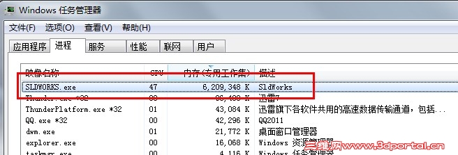

' I% z! d4 G% P- ], T7 P' U* l  h6 h当然,32系统的单进程内存占用到1024以上会非法退出的,64位系统则不会,而大型装配体(或复杂零件)进行格式转换时,SolidWorks.exe占用内存很容易突破1024,所以32位系统会非法退出。我的SW单进程最大占用内存突破过6G,见下图:5 z% Q$ I9 J, q6 k0 u$ Q
