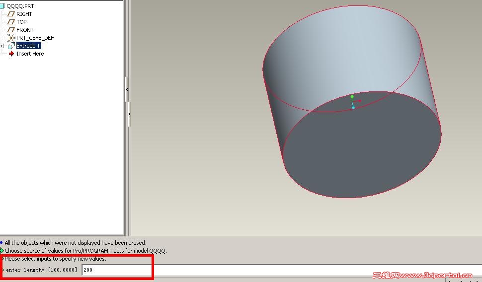

能不能实现这样的功能:型材或线材模型生成时只固定截面图,长度尺寸在打开或调用模型时动态输入数字。  L8 b3 r4 m" F- k1 ?- n' n

模型也可以的,,做好的模型做好程序 你点再生就可以输入了,。

把长度尺寸设置为一个指定参数

产品应该就一个拉伸特征,调用零件直接改拉伸长度岂不更方便。

用程序控制,只是要打开模型后重生一下,就会提示输入数据。+ N, G( l% X# I  I+ y. g0 B6 Y2 T
装配图也一样。

直接用零件族做成标准件库,把长度设为参数即可。比用截面简单。
