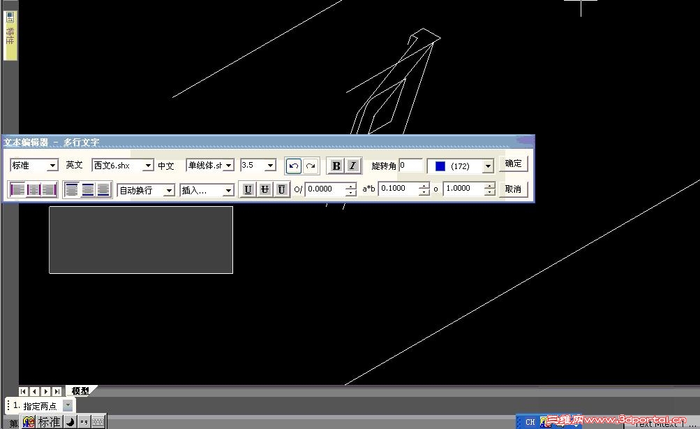

附件中是故障时的截图,拖拽出文本框后无论文字、字母还是数字都不能输入,按键盘没反应,但是可以将其它文字复制进来。这个问题还是间歇性的时好时坏,我周围一共13个caxa 2011有11个是这样。请专家帮忙,谢谢

把字体设置一下 中英文都用仿宋 另外输入法是不是有问题 换个输入法试试 我用搜狗拼音没有遇到此情况

看看你的图层以及样式是不是关联不对

首先应该排除不是软件的问题,如果是软件的问题大家都会出现同一问题。要检查你的操作系统,显卡驱动,显卡加速,系统字体,电脑配置等。。。" |. I5 u0 |  g7 ^- r/ W/ g
在日常使用中电脑会不会出现卡,反应慢等现象

我安装的caxa 2011 R2 可以输入汉字。(包括其它的都可以输入)。有可能是你的电脑问题。

没遇到LZ这样的问题啊,应该不是软件问题,11都和你一样,另外不是还有2个行吗,找找原因!
